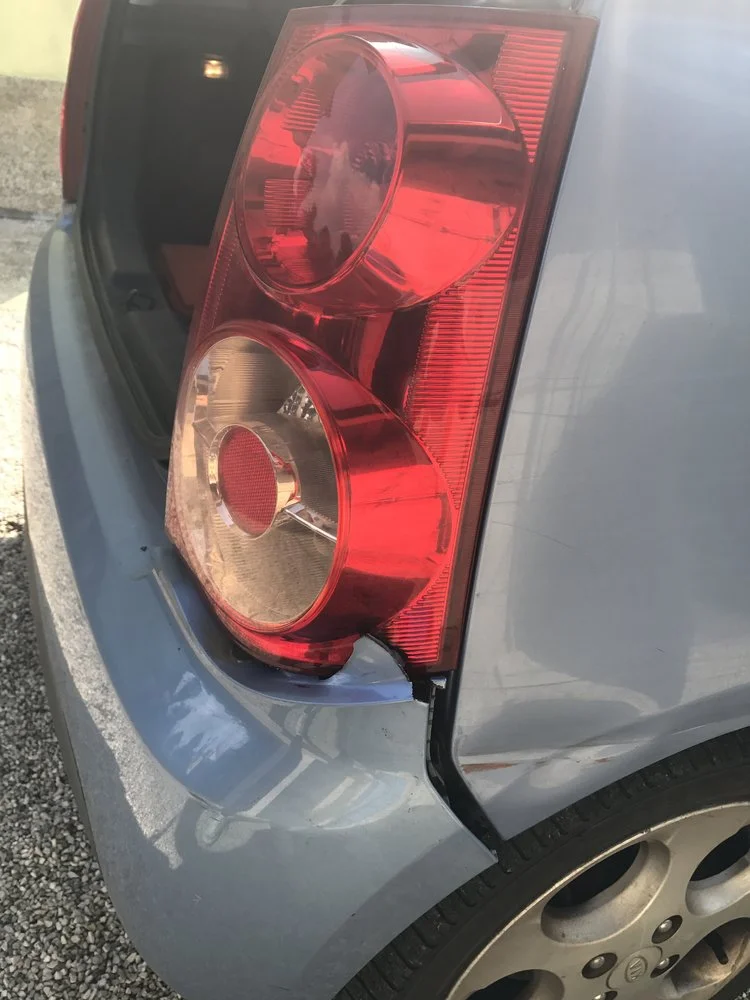

Buongiorno a tutti,
Volevo chiederti un aiuto, ho una Kia Piacanto del 2008 e questi giorni sono purtroppo costretta a cambiare il paraurti dietro in quanto danneggiato.. invio le foto del danno, secondo voi basta acquistare il singolo paraurti o son necessari anche altri pezzi? E piu o meno quanto potrebbe venire a costare? Sono andata a farla controllare da un meccanico/carrozziere e mi ha chiesto sui 400 euro.. però appunto volevo chiedere anche un vostro parere .. grazie mille e buona giornata!

E benvenuta. Questa è la sezione presentazioni... Credo che questo topic avrebbe dovuto essere postato nella sezione Picanto. Anyway: sei proprio sicura che il paraurti debba essere sostituito? A giudicare dalla foto, penso che un buon carrozziere sia in grado di riparare questo ed altro, senza farti spendere una fortuna in ricambi. L'abilità del carrozziere consiste appunto nel riparare una parte danneggiata: tutti sono capaci di sostituirla (poco lavoro e tanto guadagno, tanto paga il Cliente :(). Prova a rivolgerti ad altre officine della tua zona, e tienici informati ;).

Ciao Elecar, in effetti sarei d'accordo con R.A., potrebbero essersi rotte le asole che servono ad accoppiare e fissare il paraurti alla carrozzeria. Se così fosse, con una colla bicomponente o adesivo similare, un carrozziere onesto, potrebbe ricostruire quanto danneggiato...però siamo sempre nel campo delle ipotesi:rolleyes::rolleyes:.

Oggi son andata da un altro carrozziere consigliato da un mio amico e effettivamente mi ha detto che non è necessario cambiare il pezzo, ma si può riparare senza spendere una cifrona: che sollievo :Joyful:
Comunque grazie mille per i vostri consigli, mi hanno aiutaro a risparmiare come minimo un 250 euro sicuro :good::gredy:

Allora io ho risolto in questo modo, tramite un mio amico ho contattato un carrozziere di fiducia che mi ha dato un'occhiata all'auto e mi ha fatto la cortesia di sistemare il paraurti mi pare per tipo 60 euro (più IVA..), ma forse anche meno, ora non ricordo di preciso il prezzo di questo intervento perché mi ha sistemato più cose in una volta; ora nel dettaglio non so cosa ha fatto, ma praticamente ha svitato il paraurti e fanali (da entrambi i lati) e mi ha "incollato" i pezzi rotti del paraurti insieme (chiaramente non mi ha cambiato il paraurti) e poi ha avvitato di nuovo il tutto facendolo incastrare con il fanale come se fosse nuovo. Poi per un'ulteriore cifra mi ha levigato la carrozzeria posteriore per eliminare le "botte", ma questo si l'ho fatto per il puro senso estetico.
