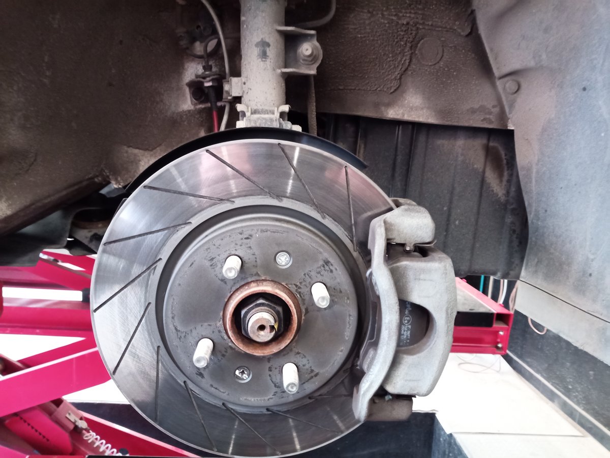

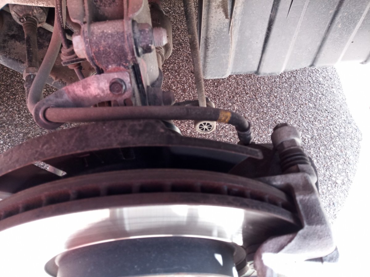

Ciao ragazzi,dovrei cambiare i tubi freno e le pastiglie della mia Rio,volevo montarli in treccia (aeronautici) con pastiglie più performanti.Qualuno l'ha già fatto?se si,dv ha aquistato i tubi e che pastiglie mi consigliate?Allego foto del mio impianto frenante da 280mm,grazie in anticipo a chi mi saprà dare qualhe consiglio.

A che pro un supermegaimpianto frenante su una macchina ben poco veloce?!
non lo vedo un supermegaimpianto, non ha scritto che vuole pinze a 6 / 8 pistoncini e dischi carboceramici
forse lo fa semplicemente per migliorare un po' la frenata, il tubo non si dilata e la pressione esercitata sul pedale arriverà alla pinza,
una pastiglia più sportiva diminuirà gli spazi di arresto.
adesso bisogna vedere se per la Rio c'è già qualcosa in commercio o se bisogna attingere da altre vetture
credo non ci saranno problemi per i tubi, andranno sicuramente in base alla lunghezza, resta da capire se ci sono le pastiglie
Cosa se ne vedi impianti frenanti seri,cm quello che avevo nella Evo 8 MR,altro che questa "porcheria" 😂 che,a mio parere,è sottodimensionato per la mole dell'auto(anche perchè ho 120cv).Cmq si,esatto Pelly,hai pienamente azzeccato il mio "problema",è giusto per migliorare un pò la frenata e la risposta del pedale che trovo troppo molle e lungo,lo odio...Siccome è un impianto poco comune,per i tubi non ho trovato nulla di compatibile,anche per le pastiche mi consigliano solo le originali.PS i tubi in gomma con gli anni si deteriorano facilmente(è quelli Kia non sono di buona qualità,anzi) e alla prima frenata seria,potrebbero "scoppiare",cosa che ho già visto succedere a dei conoscenti...quelli in treccia sono "eterni" oltre che molto più prestazionali.

non trovando niente sul mercato hai pensato di farti da solo i tubi? mi sembra strano non ci sia nulla di leggermente più
lungo da poter montare sulla Rio, e non credo Kia utilizzi raccordi proprietari.

Allora,credo di aver risolto per i tubi(sul sito che mi hai consigliato!!),per sicurezza devo mandargli le foto anche dei freni posteriori e poi mi mandano tutto.Per le pastiglie le prendo sempre online,c'è più scelta e sono indeciso su tre marche e modelli(tutti compatibili con la Rio ovviamente):Brembo P18025;TRW GDB3548 e Ferodo Fdb4623...qualcuno le ha mai montate?se si,come si trova?

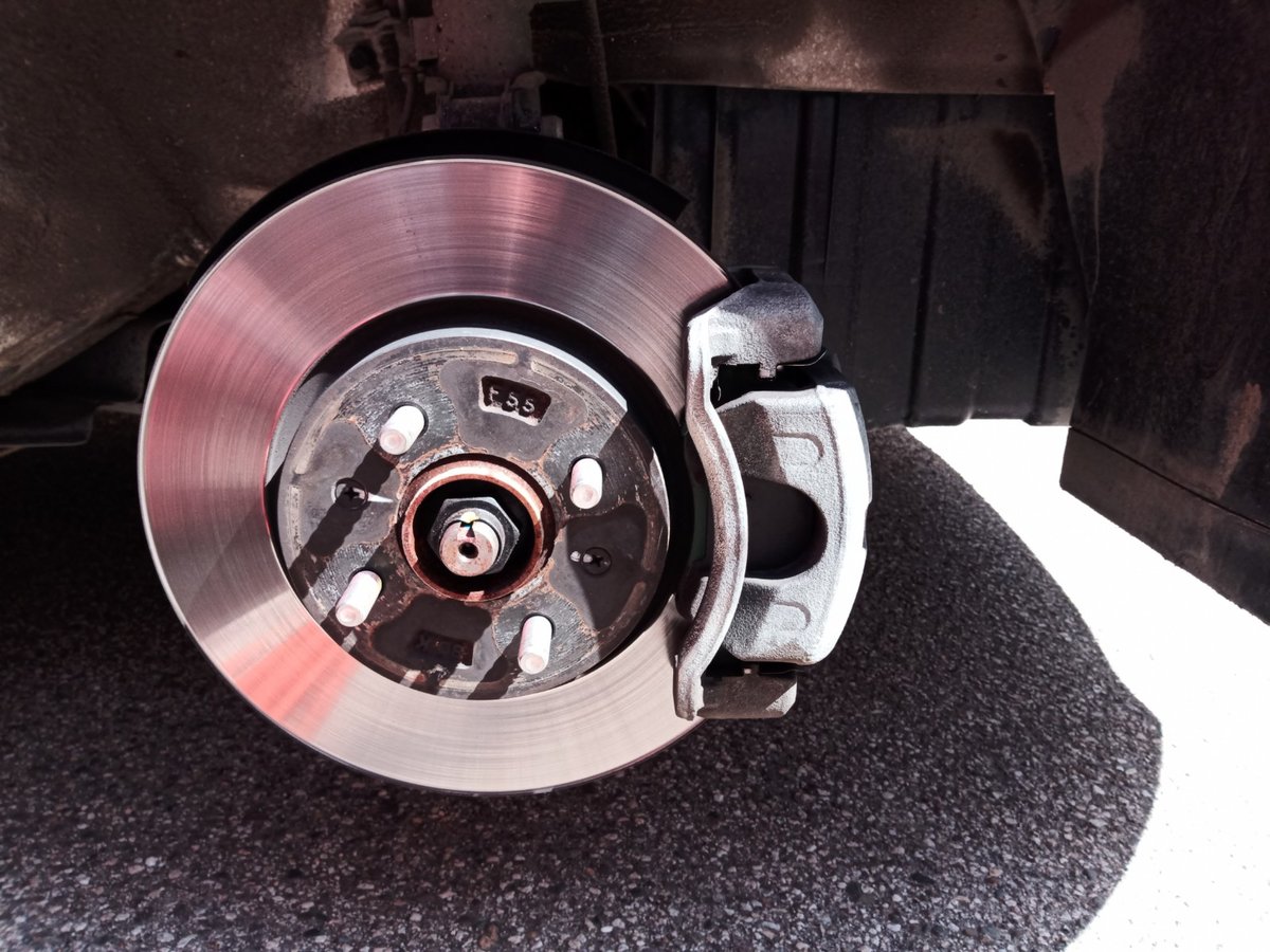

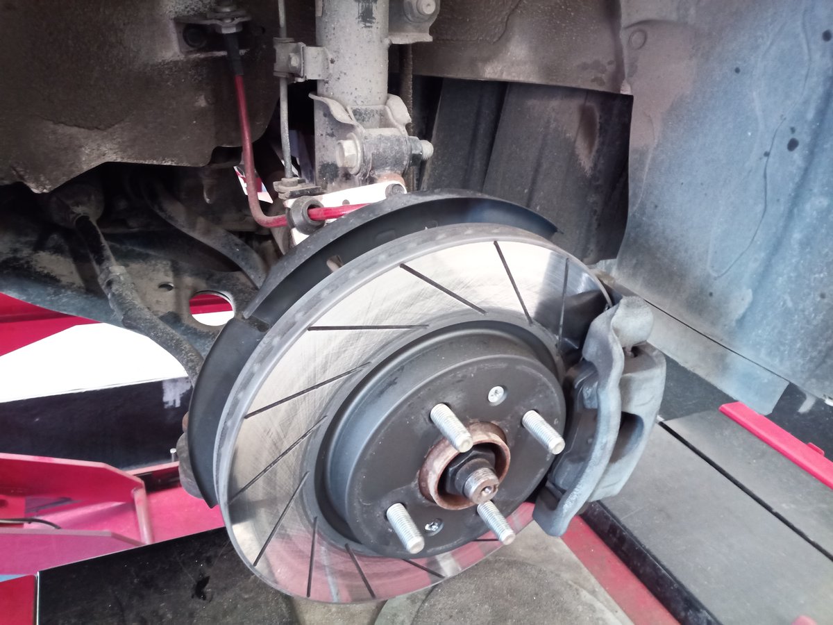

Aggiornamento(anche se li ho da mesi ormai,ma li volevo testare bene),ero dal gommista per il montaggio dei nuovi cerchi e ne ho approfittato per fare due foto:alla fine ho cambiato tutti e 4 i dischi con dei baffati e i tubi in treccia,abbinando un olio Motul 600 e pastiglie Brembo ma niente di sportivo,"semplice ricambio".A mio parere è tutto un altro frenare e sono molto soddisfatto.Prox step(solo estetico),pinze verniciate di rosso visto i cerchi neri.
