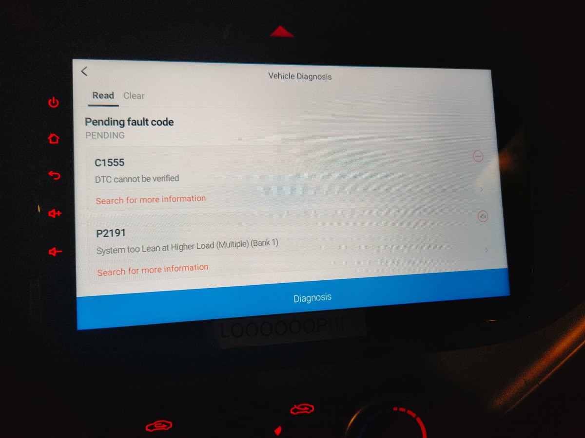

Prima di farmi portare la macchina dal carroattrazzi in officina volevo capire quale potrebbe essere il problema. In pratica da qualche giorno la mia kia picanto GPL del 2016 non da piu gas una volta che stacco la frizione piu premo il pedale dell'acceleratore più sembra andare peggio il motore arrivando pure a spegnersi. Con uno scanner OBD ho rilevato 2 problemi C1555 e P2191 (quest'ultimo dopo una pulizia degli errori non si é più ripresentato). Leggendo a giro ho capito che sono problemi relativi alla scarico e quindi alla miscela ossigeno/carburante. Ora la mia domanda é cosa si é rotto? E quanto mi costa farla riparare secondo voi?

La tua Picanto non si "ingolfa", fa l'esatto contrario. L'errore rilevato è relativo alla miscela aria/benza (od aria/gas) troppo magra. IMHO, sarebbe consigliabile di consultare il centro BRC della tua zona. Tienici informati.

Hai fatto bene a precisarlo, almeno ora. Sembra quindi che ci sia "troppa aria" nella miscela in relazione ad entrambi i tipi di alimentazione. L'indicazione dell'errore P2191 (System too lean at higher load) non ha nulla a che vedere con il sistema di scarico. Segnala invece un miscela troppo magra quando aumenta il carico motore. Cioè, se con vettura ferma ed al minimo il motore va, diciamo, così così, basta richiedere un po' di potenza perchè il propulsore vada in crisi. Ti consiglierei di far verificare il sistema di alimentazione (filtro aria, pompa benzina, iniettori, etc.).

Mi è appena venuta in mente una possibile (non certa) causa relativa all'errore P2191. Prova a verificare le condizioni del filtro aria e, soprattutto, della relativa scatola e del manicotto ad essa collegato: se il filtro mancasse o fosse molto danneggiato, se l'airbox non fosse ben chiuso dai propri fermi a scatto, oppure la relativa guarnizione fosse danneggiata/fuori posto, oppure ancora il manicotto che la collega al corpo farfallato non fosse ben agganciato, può darsi che nel collettore di aspirazione passi MOLTA più aria di quanto previsto. Tutto ciò potrebbe smagrire così tanto la miscela aria-benza da causare l'inconveniente di cui parli. Facci sapere,

Ho trovato su un sito la spiegazione dell'errore. Ma non capisco se il problema sia nell'iniettore del cilindro 1 (anche se dubito visto che il problema lo ho sia a benza che a GPL) o nel sensore B dell'albero motore.
C1555
OBD-II Diagnostic Chassis (C) Trouble Code For EngineFuel And Air MeteringFuel Composition Sensor Circuit MalfunctionCylinder 1 Injector Circuit LowCrankshaft Position Sensor B Circuit Malfunction
Giusto per chiudere il thread vi dico che il catalizzatore era andato (il materiale interno si sgretolava e tappava lo scarico) ho fatto cambiare il catalizzatore non se il gioco ne é valsa la candela $$$$.
