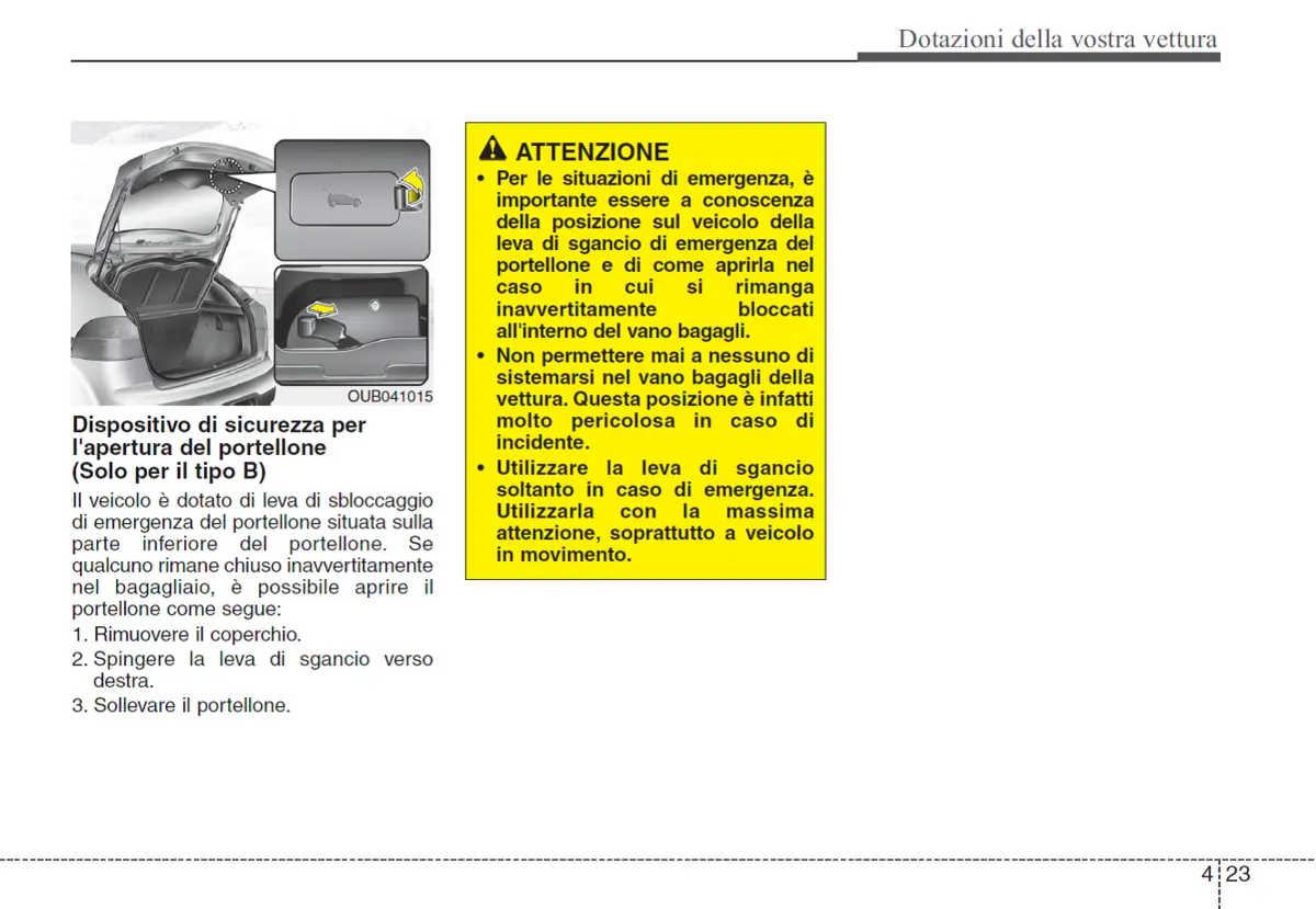

buongiorno mi chiamo maurizio ho un problema con il portellone posteriore non si apre piu' come devo comportarmi???
Ciao @Sokom74,
E benvenuto. Ti consiglio di passare dalla sezione Presentazioni prima di postare un topic specifico. Comunque: la tua vettura è ancora in garanzia... potresti rivolgerti all'officina autorizzata Kia più vicina. Anyway, dovrebbe esserci uno sblocco di emergenza nella parte interna del portellone (a cui, ovviamente, dovrai accedere staccando la cappelliera ed abbattendo gli schienali posteriori). Vedi allegato, please.
