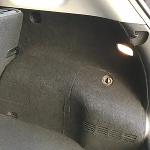

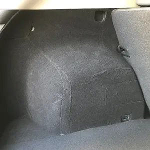

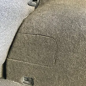

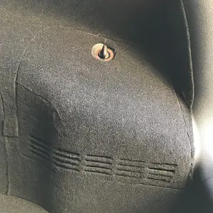

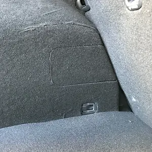

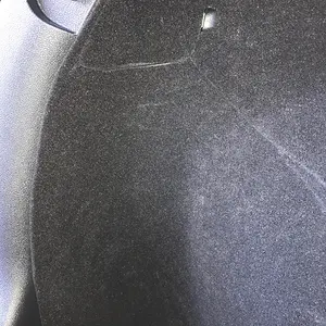

Ciao, mi è costato circa 30 euro. Ho comprato due fogli di moquette adesiva su Amazon, poi per il resto ho fatto da solo. Con della carta velina ho rilevato le forme da rivestire, poi ho incollato su cartoncino rigido la velina e ritagliato. Con le sagome ottenute ho tagliato la moquette. La parte più difficile è stato rilevare le forme con la velina. Ho ancora le sagome di cartoncino a casa.
Bravo! Bel lavoro. L'ho fatto anch'io questa primavera. Ho usato del panno spesso a metratura poi incollato con biadesivo. Forse la tua soluzione della moquette adesiva è più "definitiva", ma però vedo che la mia sta ancora su! Confermo che il lavoro maggiore è ritagliare le dime delle sagome! P.S. ha inserito anche un pannello sulla plastica del portellone, dove c'è quell'incavo che fa da sagoma. (le foto le ho postate a suo tempo sul post "rumore di rotolamento").
Ciao Gustavo, devo dire che effettivamente il rumore degli pneumatici un po diminuisce.
Ciao BRT. Complimenti per il lavoro di “sartoria”. Mi diletto di falegnameria e intuisco la difficoltà. Non deve essere stato facile. Ma per Lei, la nostra Niro, questo ed altro. Se lo merita.
