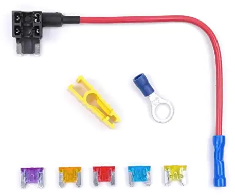

Basta individuare un fusibile sempre alimentato (ovviamente, anche a quadro spento), sfilarlo, applicare il ruba-corrente (*) nel relativo socket sulla board, re-inserire il fusibile originale nel socket INFERIORE del ruba-corrente ed infine aggiungere il fusibile sulla derivazione (socket SUPERIORE). E' consigliabile non superare il valore di 5A MAX per questo tipo di applicazioni. Buon lavoro, facci sapere.
:ciao:
(*) se stai usando un ruba-corrente di questo tipo:
upload_2019-6-20_16-38-0-png.17881
