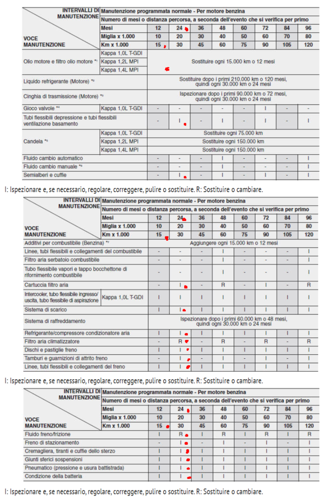

Buongiorno,
oggi dovrò fare il

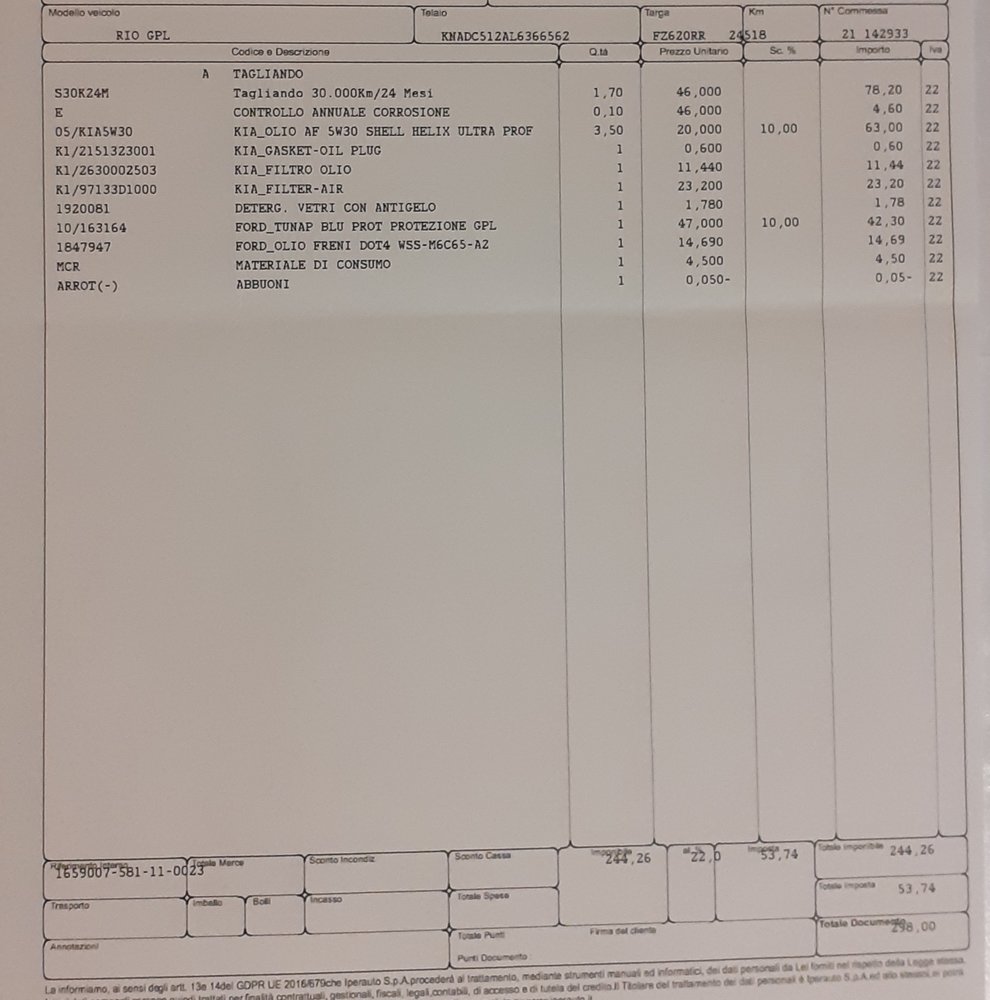

Leggendo nel forum per altri modelli mi aspetto una spesa di 200€ circa (forse 250€ perché so che in genere per il GPL ha un costo maggiore di 50€), al netto di spese, quali prova su strada o altro che specificherò al momento della consegna che vengano concordate prima di essere effettuate.
La concessionaria è la Euromotor di Bari Modugno.
Qualcuno ha già fatto questo secondo tagliando per la Kia Rio 1.2 ECO GPL e sa dirmi qual è la manutenzione obbligatoria?
Aggiornerò con il dettaglio della fattura il post una volta completato.
