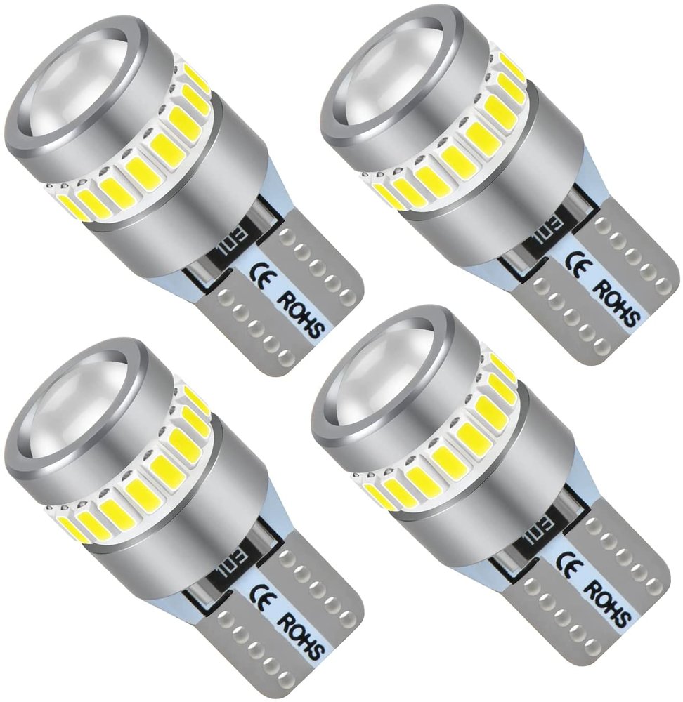

2 led originali sono andati come luminosità, e la concy con la quale ho un'ottimo rapporto, ha riferito i 2 anni sull'illuminazione, dei 7 in garanzia.
Non serve metterci a discutere, quando con 18 euro ho già preso 4 lamapde T10 con 18 led circolari, ed 1 con lente frontale.
Tolta la lampadina originale led, minimo 50 euro solo UNA.
Devastata la lente in plastica, levata l'elettronica, preservato solo il circutito stampato superiore, forato per lungo, per farci entrare la T10 nuova, spezzettando la parte a baionetta, per affinare l'inserimento, saldati 2 piccoli spzzoni di filo nudo sulle astine metalliche, è un lavoro da dremel, pazienza, tempo, ne è uscita una LED modificata luminosa più di 3 volte dell'originale LED. Tutti contenti.
