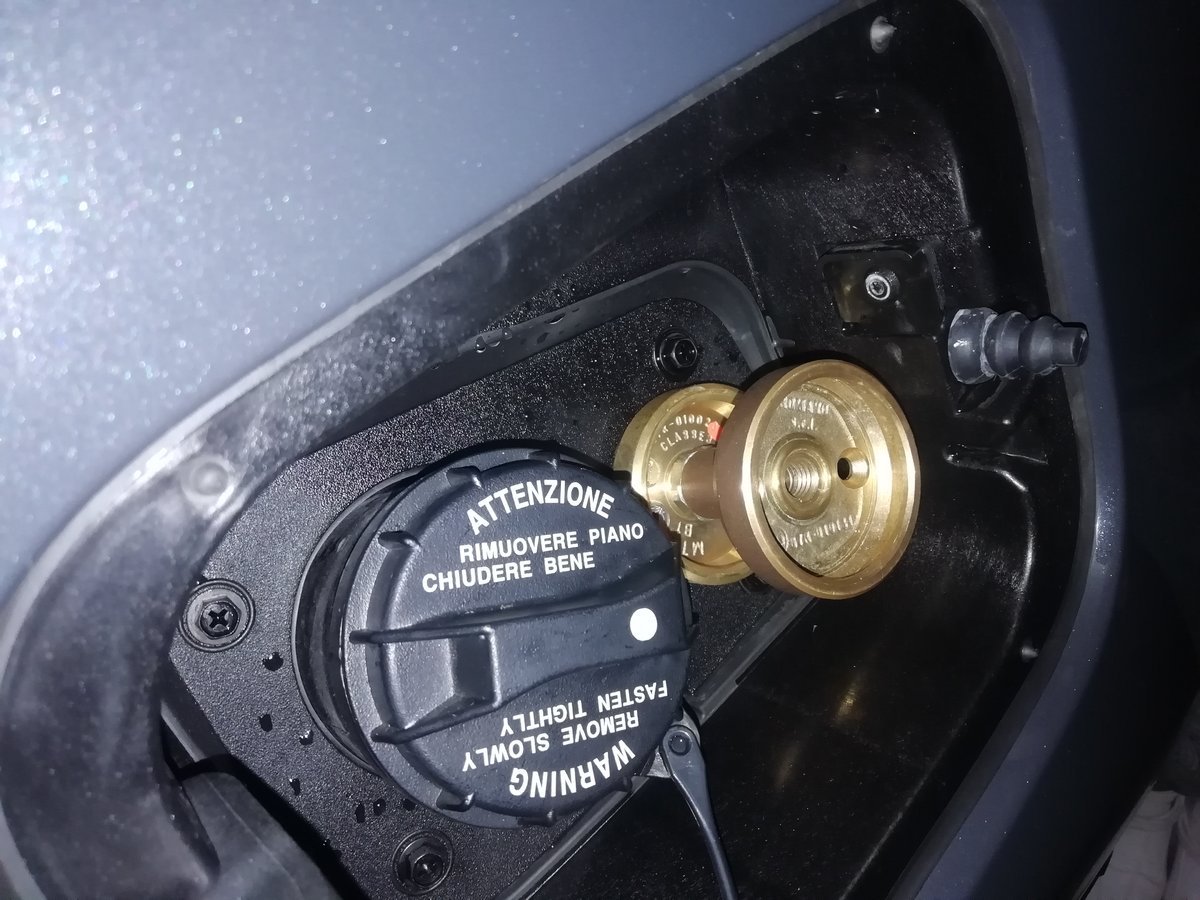

La domanda riguarda l'adattatore del gpl, che ora è direttamente attaccato alla macchina e non si avvita più niente, come faccio a fare rifornimento in quei paesi, come per esempio la Germania o la Svizzera, dove non adottano il nostro adattatore ma hanno un altro tipo?

Se non sbaglio anche l'attacco integrato ha il foro centrale filettato. Esistono gli adattatori da avvitare.

Ciao, si qui si trovano gli adattatori perché arriva chi ti fa gas, ma in Germania no, bisogna arrangiarsi e anche se il distributore è aperto h24 chi c è dentro non ha nessun adattatore da prestare. Comunque anche se ci fosse l adattatore giusto resterebbe il problema di dove attaccarlo. Io rimango della mia idea che avvitandolo nel centro del nostro adattatore si risolve tutto. Però siccome un volta attaccato e dato l ok, il gpl esce a circa 10/11 bar, non vorrei che non funzionasse o che saltasse qualcosa, anche perché non essendo in Italia poi capirsi è sempre un problema, soprattutto quando non si parla il tedesco 🤣

Guardando le immagini del set di adattatori fuori dalla confezione,gli attacchi sembrano diversi da quelli nella confezione almeno nella filettatura ed anche nei diametri delle filettature stesse, magari mi sbaglio, intanto proverei come detto prima a dare un occhiata su YouTube
E poi riguardando bene, da profano (ho avuto auto con impianto GPL ma non ci sono mai andato fuori italia) credo che il primo attacco mostrato in foto sia quello da avvitare all'attacco esistente in auto, lo deduco dal diametro dell'ugello, e poi gli altri si innestano su quello a seconda della bisogna.

Ci sono mi pare 2 filetti versi, m10 o m14, ma vado a memoria. E in base alla nazione si usa uno dei 4 avvitandolo all'attacco che c'è nella macchina. Questo vale per i modelli vecchi e li nessun problema. Ma in quella nuova abbiamo già l adattatore attaccato alla macchina.
Quelli del set sono M10. Trova un bullone m10 e vedi se si avvita. Poi li puoi comprare.
Si si ovviamente, appena sono sicuro che si possa fare
Per chi non lo sapesse noi dietro la copertura abbiamo questo
Percui io pensavo che la soluzione possa essere questa . Che ne pensate?
