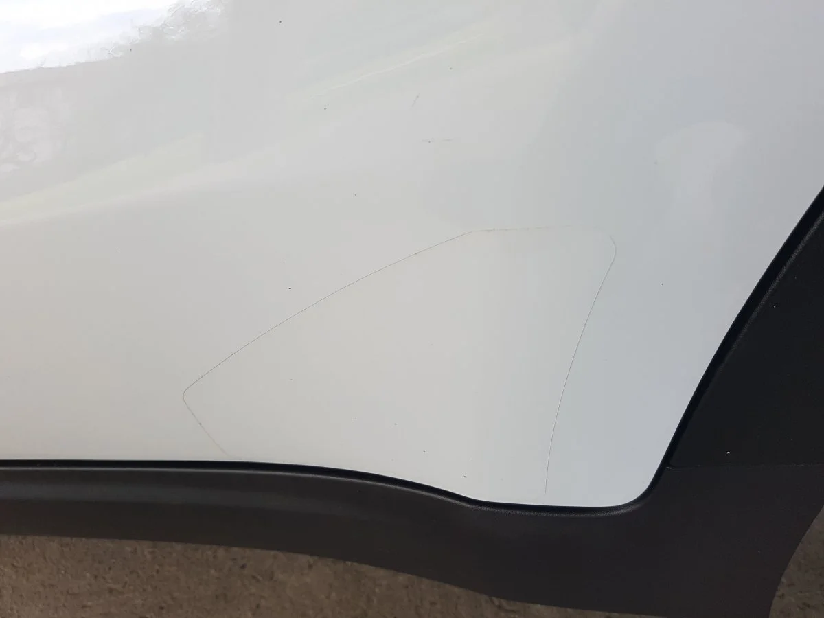

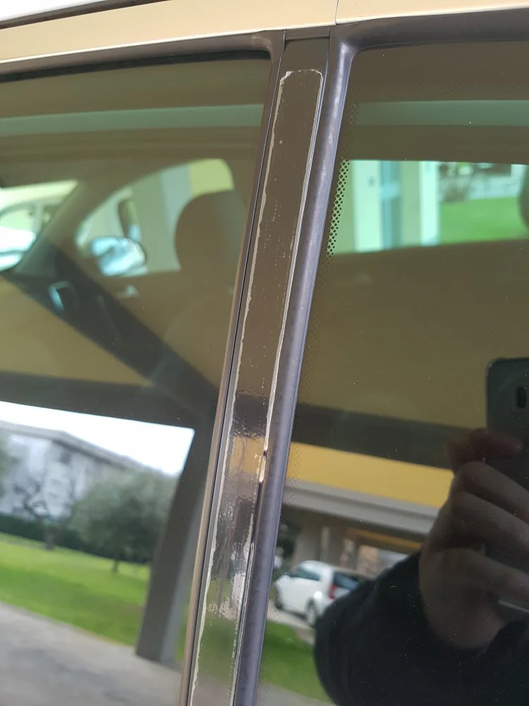

    - Post doppio unito -, 8 Gen 2017, Original Post Date: 8 Gen 2017 ---
    Ho provato a togliere l adesivo tra i 2 finestrini ma si toglie malissimo

    Ho messo le foto e ho provato a togliere le protezioni dai finestrini ma non si tolgono...sembra che ci sia un bello strato di colla...forse in concessionaria usano qualcosa per riscaldare la colla :mad:

    allora : !!! quelli in basso non li devi togliere assolutamente sono di protezione come detto
    quelli al finestrino si dovrebbero togliere a vederli cosi ,ma è strano che non li abbiano tolto loro
    erano già cosi? il profilo è nero lucido o opaco?
    in ogni modo x levarli vanno scaldati con un fono e piano, piano si tolgono senza grattare però
    solo a prenderlo con le unghia
    ti consiglio di farlo vedere a loro prima di andare avanti;)

    La cornice è nera opaca non lucida ed erano già così...ho provato a levare partendo da cima ma la pellicola si e strappata

    Sono andato a sentire stasera alla kia service dopo aver parlato al telefono col venditore in concessionaria e mi hanno detto che per gli adesivi nella cornice dei finestrini devono sentire per un eventuale cambio di tutta la cornice perché a loro arrivano così su alcune vetture e da quello che mi ha detto questo ragazzo loro non si prendono la responsabilità di toglierlo onde evitare di graffiarla.

    Addirittura cambiare la cornice mi sembra esagerato :eek:
    Basta un po' di alcool bianco

    Assurdo ma vero ho appena parlato con il service della kia e a breve mi contatteranno per cambiare la cornice dei finestrini posteriori
    Ps: visto che mentre ero al concessionario ho visto un altra sportage in consegna con il solito difetto se qualcuno legge e deve ritirare la macchina guardate subito onde evitare di doverla riportare in officina per doverla ricambiare dopo com'è successo a me

    mi hanno consegnato la mia sportage nuova due mercoledì fa... stesso problema!
    Avevo gli adesivi alti nel profilo vetro come nella foto, quelli nelle due portiere posteriori... in più era rimasta della colla nelle due bande di alluminio inferiori laterali (GT LINE)!
    Dopo mia osservazione mi hanno fatto andare da loro carrozziere di fiducia e oggi mi hanno rimosso la colla, tolto i due adesivi sul profilo vetro!
    Gli adesivi bassi invece sono rimasti in quanto a protezione della vernice!
    Posso dire che, secondo me, i due adesivi sul profilo finestrini non erano stati tolti poiché si spezzavano e quindi erano di difficile rimozione (deterioramento causato probabilmente da sole/pioggia ecc...)...difficile nel senso che erano impegnativi per fare un bel lavoro senza arrecare danni!:)

    anch'io ho avuto gli adesivi sulla parte finestrino...gli ho tolti pian piano visto che si rompevano gradualmente in 1000 pezzi...poi ho passato un po di alcool denaturato e sono rimasti perfetti.... ^_^

    Adesivi bassi sulle portiere posteriori a protezione? Ma quando mai ... Non avrebbe senso, tolti subito . Mai visto altre auto con adesivi così...

    eppure, quando sono andato a vedere la Optima, erano presenti anche lì e mi è stato detto che sono protezioni...

    Quelle sulle portiere posteriori sembrano le classiche pellicole protettive che si mettono anche sul paraurti posteriore in alto, per la soglia del bagagliaio, le fanno anche per gli specchietti ed il paraurti anteriore, viste su molte auto (soprattutto quelle che sulle portiere).
    In quel punto l'auto si allarga leggermente, senza quelle pellicole tutti i detriti 'lanciati' dalle ruote anteriori o comunque in aria, potrebbero scalfire o graffiare la vernice.

    Sono veramente brutte, antiestetiche. Coprono un area a malapena di 10x10 cm. vedetela come volete ma ad ogni lavaggio vi guardano e gridano "levatemi da qui". Allora sarebbe da coprire il paraurti anteriore e tutto il cofano... si sa che quelli sono i punti di maggior impatto per sassolini e altro...

    1) in molti hanno ricevuto la macchina con gli adesivi ancora incollati alle cornici finestrini, in maggior paerte hanno ricevuto sostituzione della cornice perchè è un errore consegnare l'auto con quegli adesivi che tra l'altro van tolti da personale esperto (non alieno ovviamente, ma esperto più di un normale utente). Quindi poco stupore e più chiamate in KIA per essere rispettati come clienti paganti.
    2) Le protezioni sul retrotreno vanno mantenute perchè , come spiega @kumo28, la macchina si allarga sul retrotrenoe la scocca nella parte bassa rientra esponendo di molto le ruote anteriori...
    io fino al montaggio dei parafanghi allargati
    https://it.aliexpress.com/item/4-Pi...32771395045.html?spm=a2g0s.9042311.0.0.vKVVeY
    sentivo certe schicchere sulla fiancata da tremare ogni volta per la vernice... ora con i parafanghi le schicchere le sento solo in curva dove la ruota comunque esce dall'area protettiva.

    Gli adesivi portiere post.trasparenti le ho rimosse....un arbusto da una parte l'ha diviso a metà e cominciava a spellarsi. Passa il tempo che sti adesivi invecchiano e si notano di più a cominciare da loro bordo, si scurisce e a passar il dito fuoriesce la colla. Insomma tolti entrambi, con alcool e un po' di pazienza.

    io li avrei sostituiti con altri nuovi e sicuramente così farò quando si rovineranno i miei :)
    basta prendere un rotolo di pellicola trasparente proteggi-paraurti
