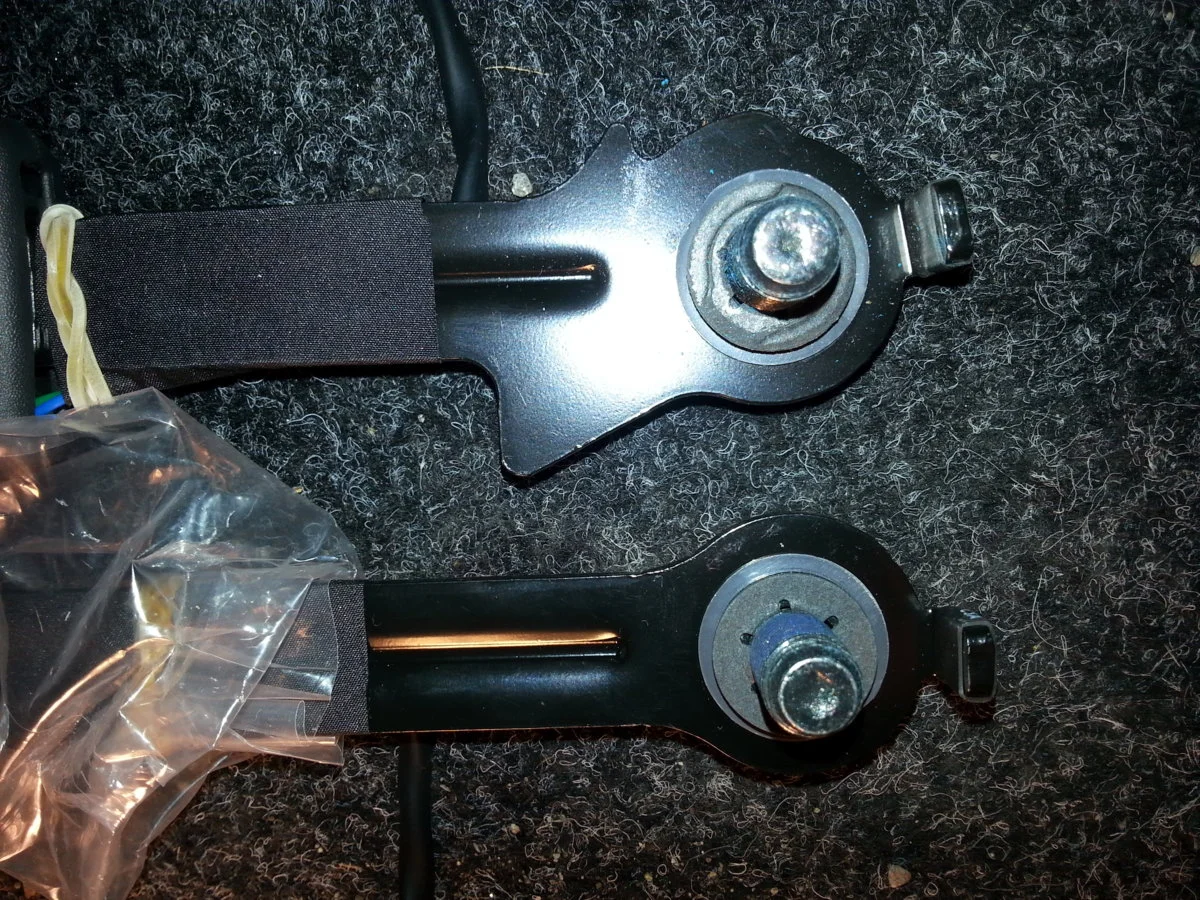

    Si conosco quel sito, ero sul punto di acquistare da loro una estensione rigida mini. Ma ho desistito, da quando ho visto che questi attachi si sganciano in caso di forti strappi alla cintura... :cool:

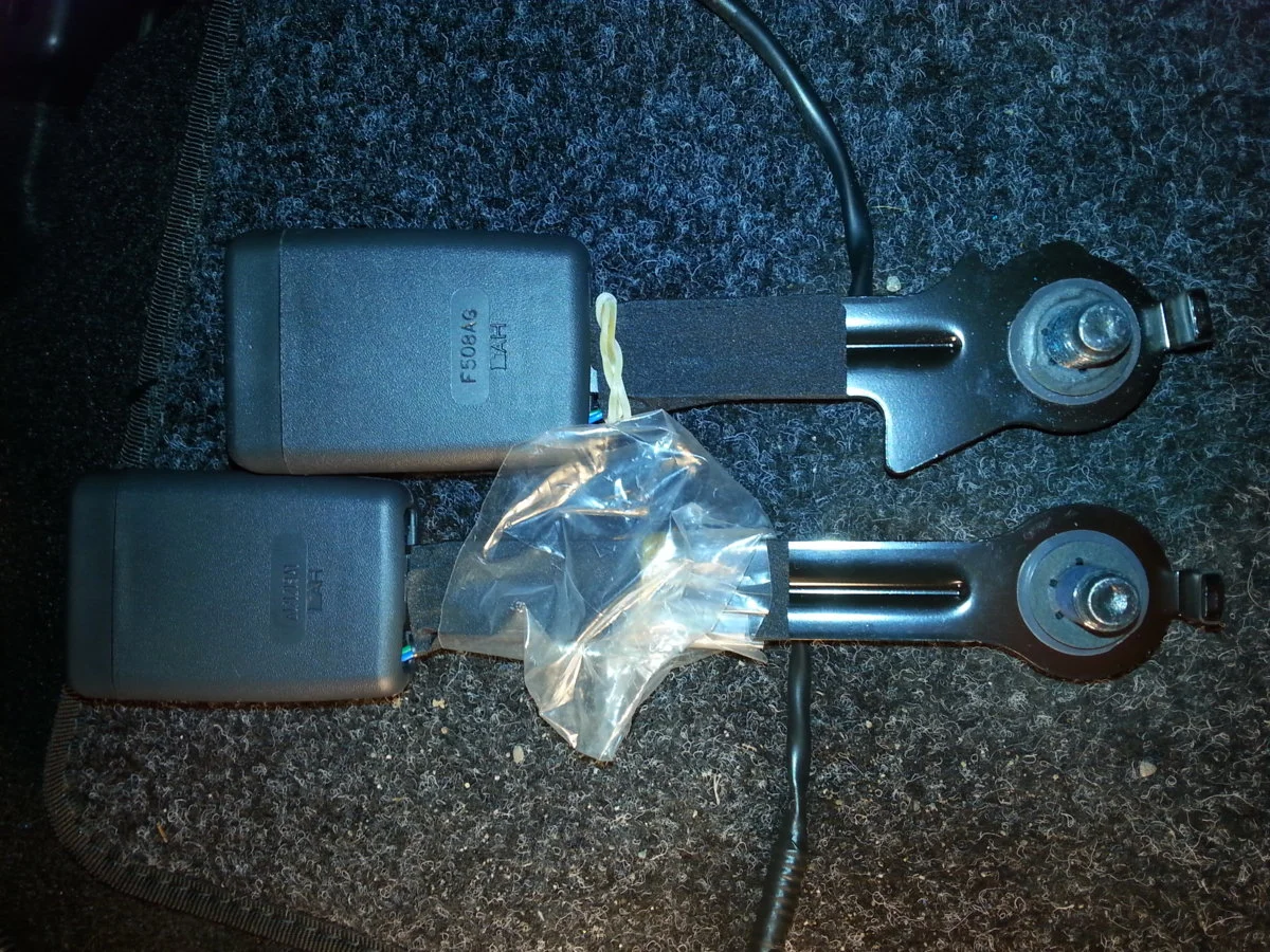

    E quindi, eureka, oggi il sedile anteriore dx, quello passeggero in breve, ha il suo nuovo attacco di serie "sostituito".
    La faccio breve, un lavoro di un paio di ore comode, per vedere di non commettere errori, e nessun dremel è stato usato.
    E' filato tutto liscio, anzi è proprio lui l'attacco che serve. Ossia quello guida avvitato al posto di quello di serie del passegero.
    ATTENZIONE ! Il presente tutorial è per persone esperte, non fate da soli se non ne siete capaci, non mi assumo alcuna responsabilità, se volete farlo da soli. Si intende tale tutorial "AS IS", senza nessuna garanzia di successo.
    Perche' e' corto dalla consegna ? Presto detto, il sedile passegero è collassabile completamente, quindi per non rovinare lo schienale, incavandolo, hanno preferito mettere un attacco cintura basso, al limite della sopportazione del polso sinistro.
    Se poi ci simette la tendinite, stiamo freschi !!! :D

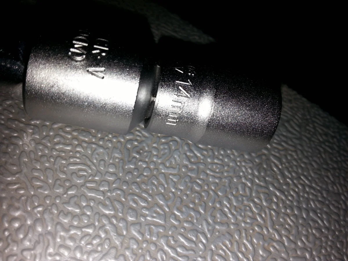

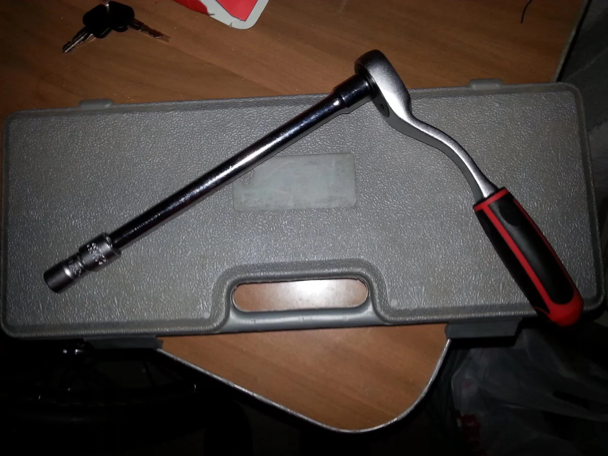

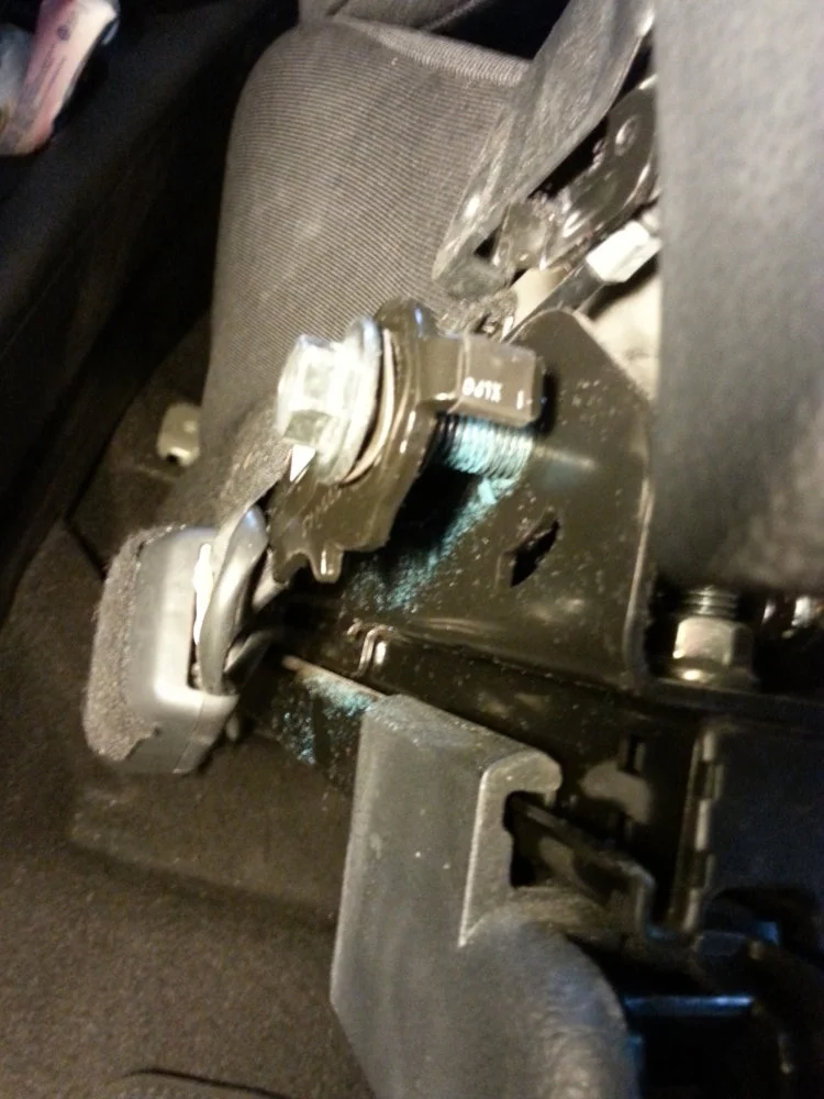

    Ma andiamo a noi, qualche fotina per capire che chiave usare, una 14 con estensione e manico robusti

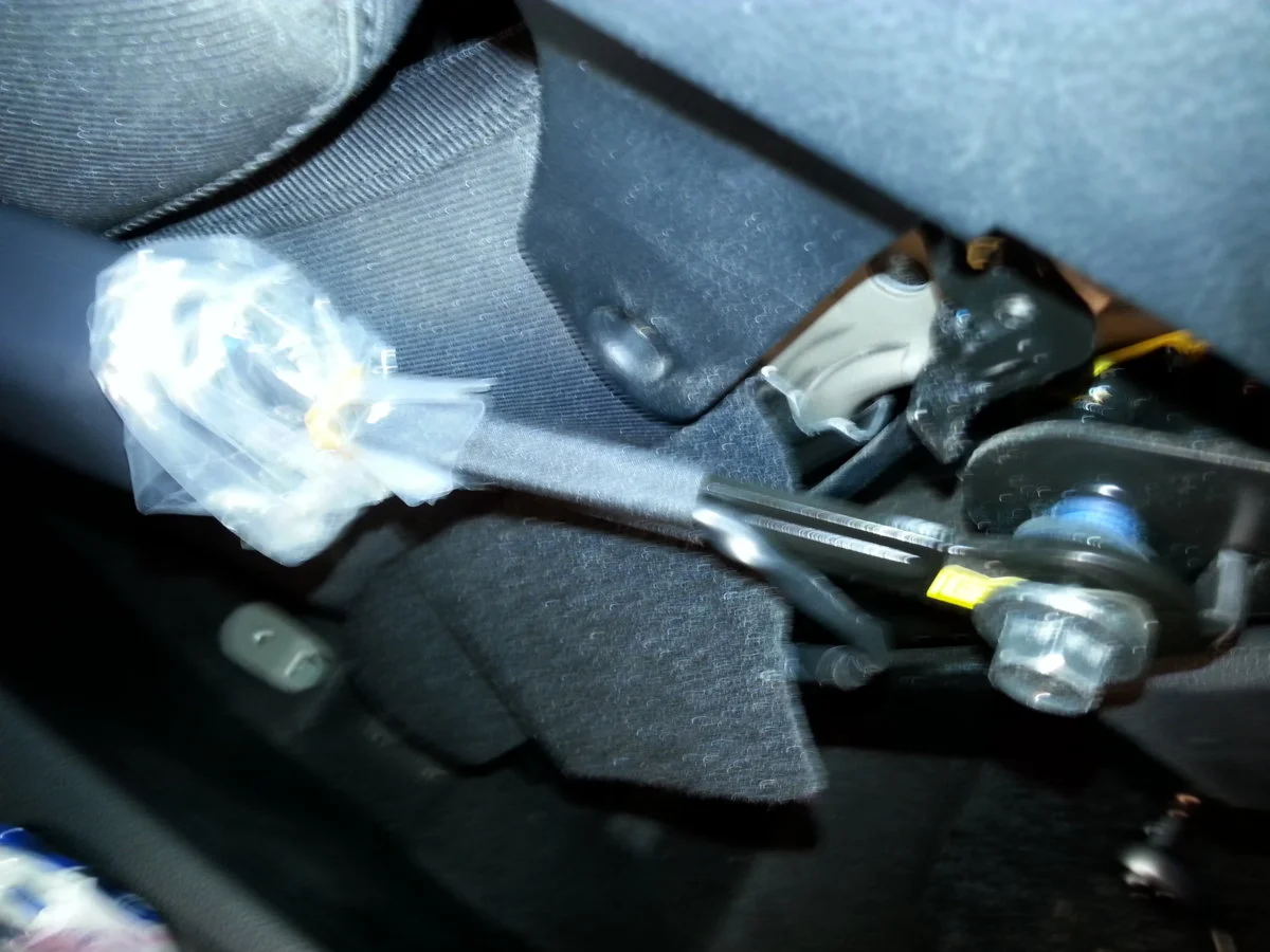

    - Post doppio unito -, 7 Giu 2016, Original Post Date: 7 Giu 2016 ---

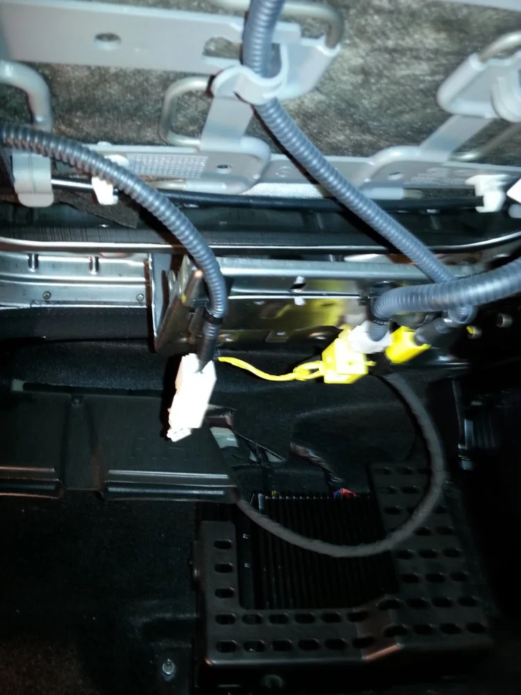

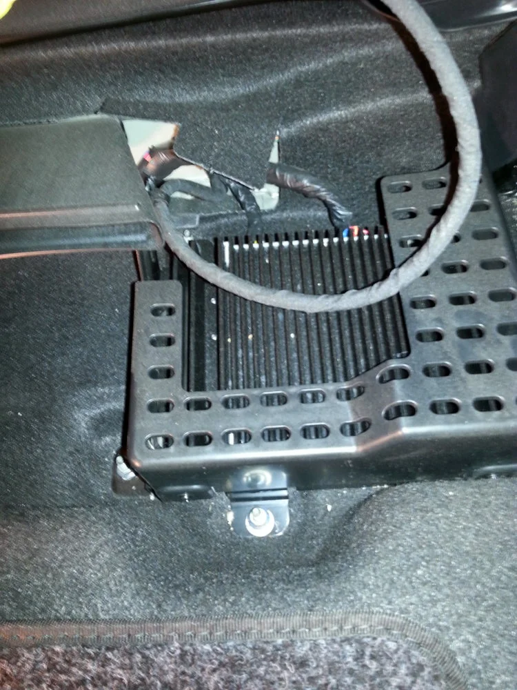

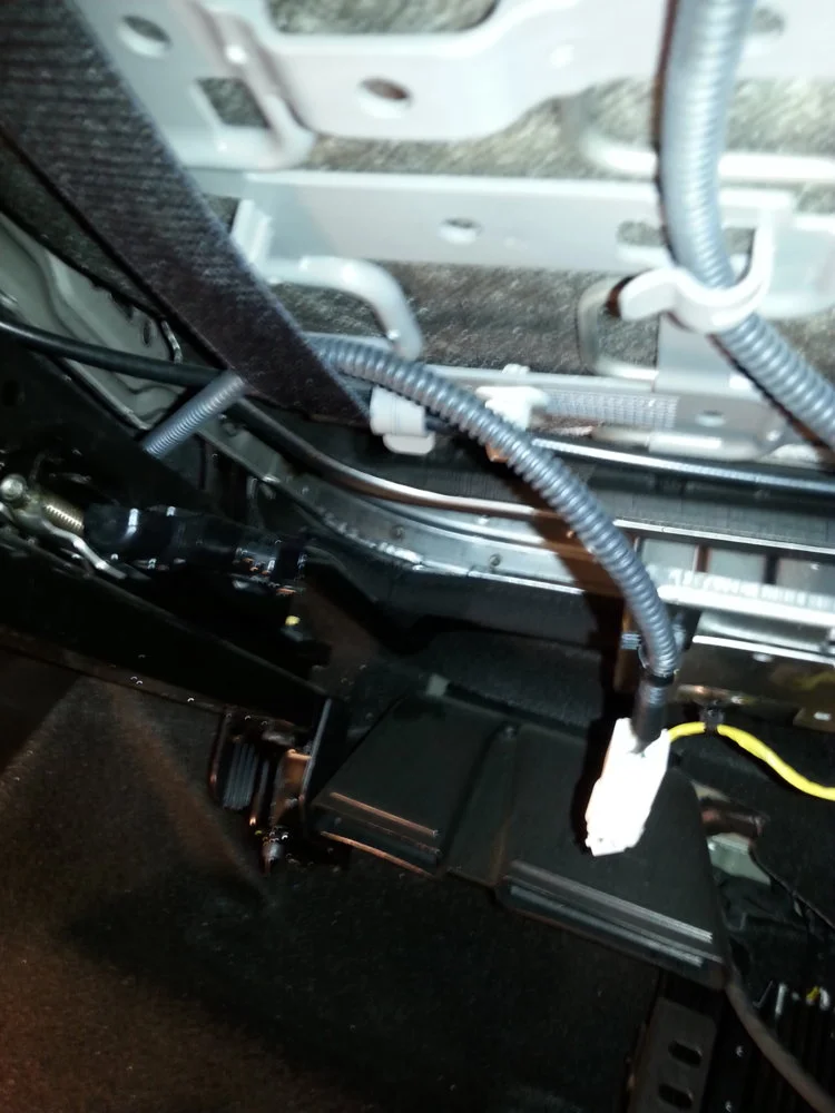

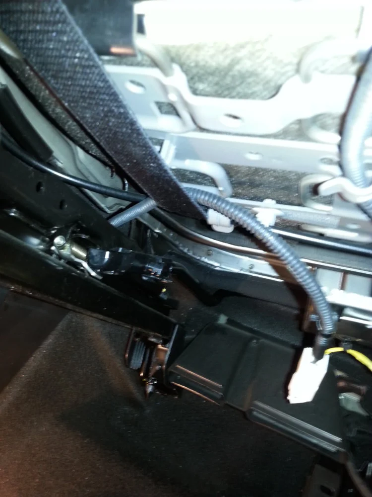

    Quindi, smontiamo il sedile, 4 bulloni da 14 sotto le protezioni di plastica, che si sollevano con un cacciavite piatto.
    Lasciate il quadro spento, non accendete nulla. State rischiando se inciampate sui fili dell'airbag.
    Poi solleviamo il sedile verso avanti, facendo attenzione a non sollevarlo troppo, cosi' lasciamo i cavi intatti e collegati.

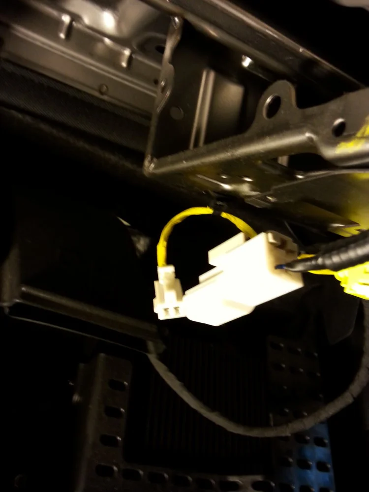

    Ricordiamoci che c'è il sensore sedile, il sensore cintura, ed il sensore AIRBAG. Meglio non farlo esplodere per incuria, no ?

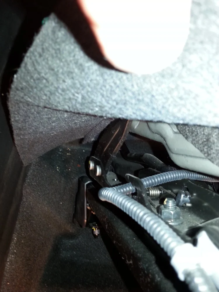

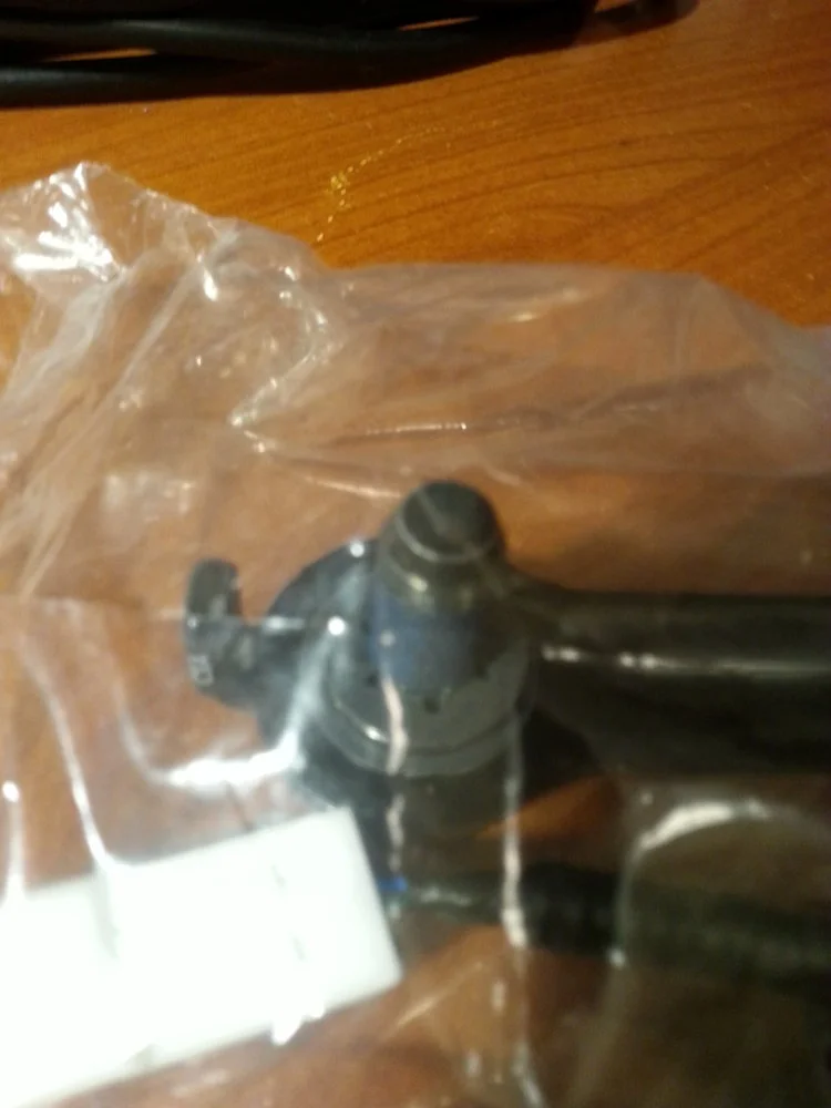

    Qualche fotina dell'attacco originale, del percorso cavi, del connettore da sfilare, quello a sinistra in foto.
    Per comparali, ho fotografato anche i 2 attacchi, quello lungo ha un gancetto dritto, quello corto ha il gancetto più decentrato, per incassare di più l'attacco cintura, ed evitare che si schiacci il sedile quando si ripiega completamente.
    Ma quante volte mi capiterà di ripiegarlo completamente ?
    E quante volte mia moglie mi ricorda di non aver scelto un'audi ? Per un attacco cintura, seeee..... Ma vedi !

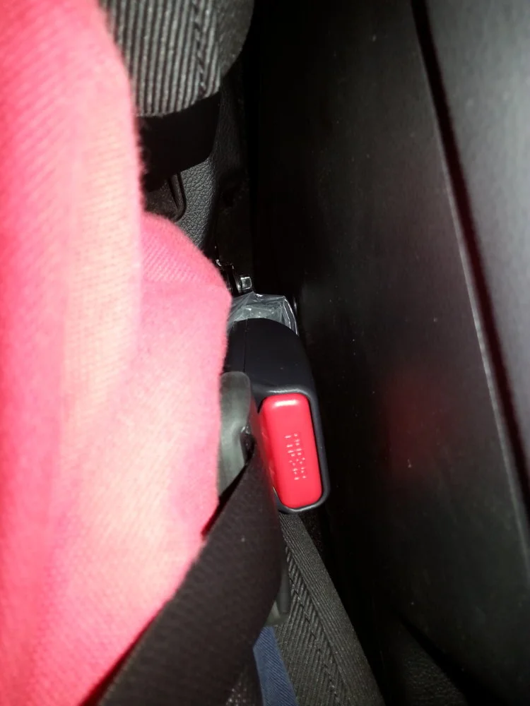

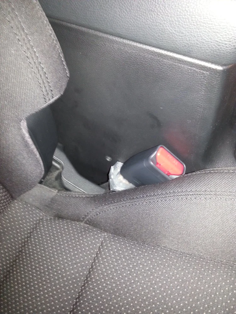

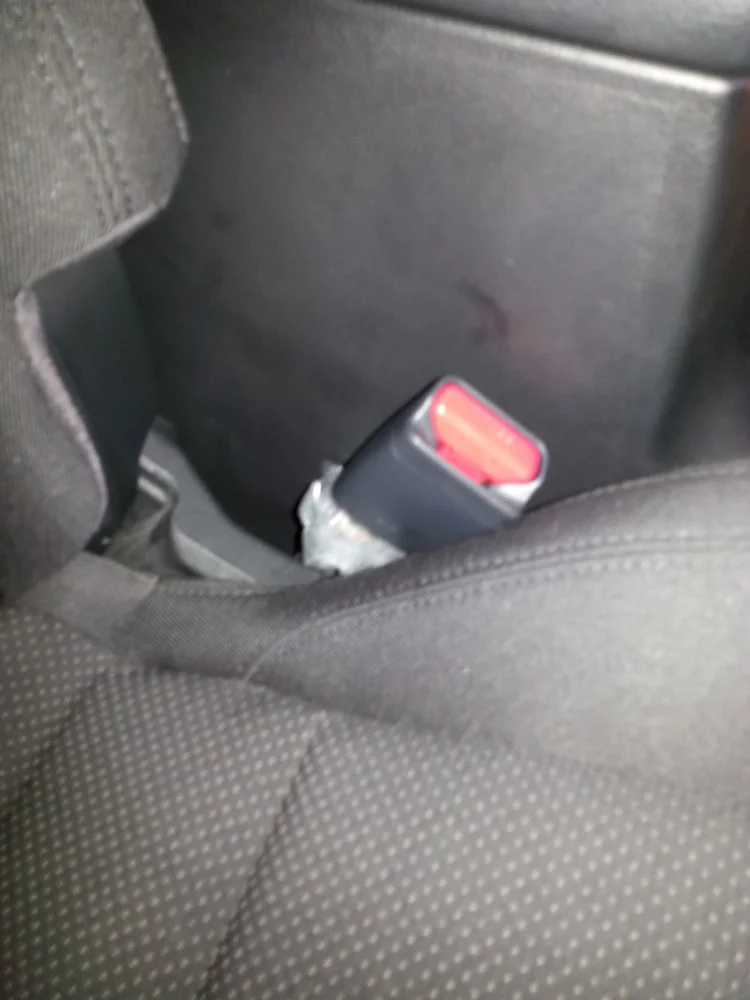

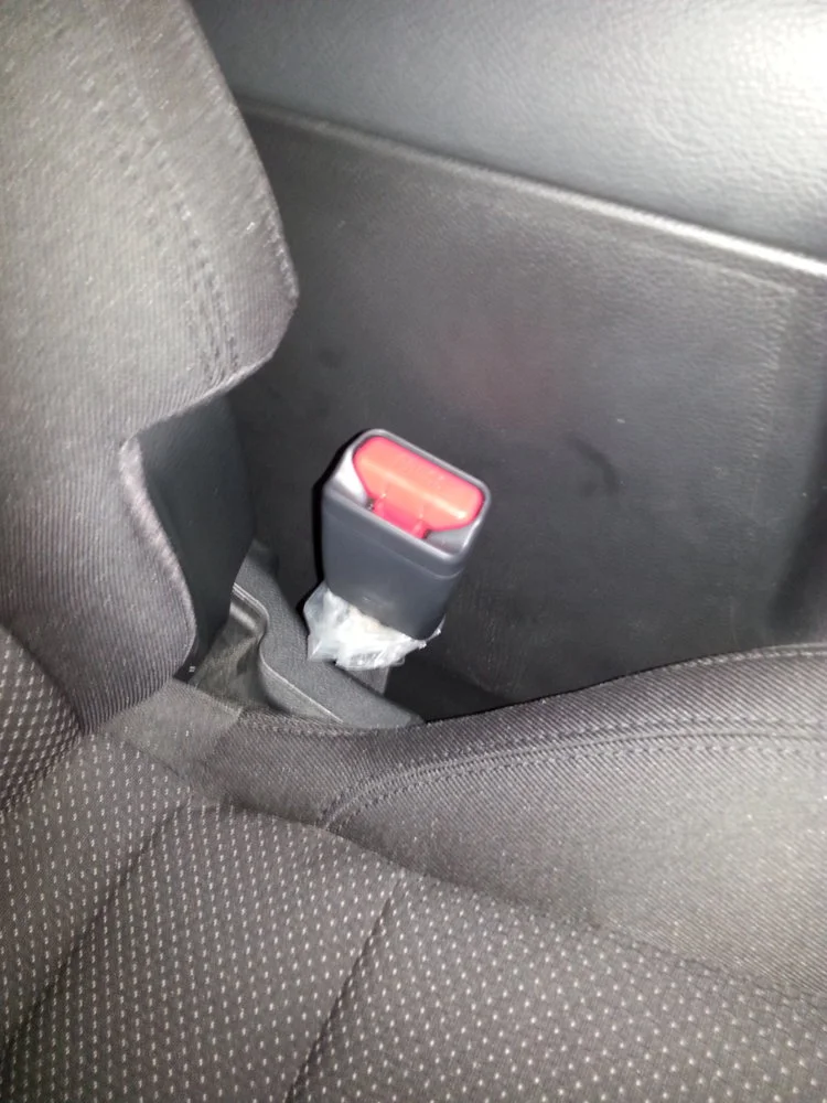

    E poi dulcis in fundo, il risultato finale, avvitate forte tutto, attacco cintura e bulloni dei sedili. Che è meglio... :D
    Qualche fotina con me seduto e cintura allacciata, va be' non sono il massimo, ma.... se capisce no ?
    Si incassa il giusto, si regola molto di più, in angolazione, esattamente come quello del guidatore.
    Pare fatto apposta, o meglio, mentre lo avvitavo, è caduto un adesivo con scritto "L" (Left = sinistra), era un segno, gli attacchi sono tutti intercambiabili, sx o dx, che siano.
    Sono contento, mia moglie lo è pure, e rispetto tutte le leggi, comprese le rogne eventuali con l'assicurazione !
    E non è poco. :cool::cool::)
