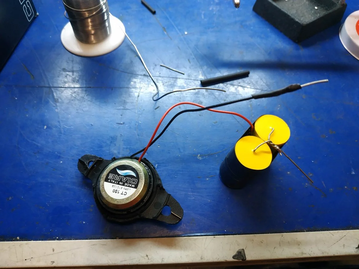

Come componentistica ho valutato per l'anteriore un 2 vie composto da woofer ciare cw170 (adatto a suonare in cassa chiusa) e tweeter ciare ct190 tagliato intorno ai 3800hz così da coprire tutte le mancanze del woofer.
