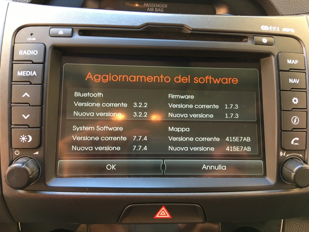

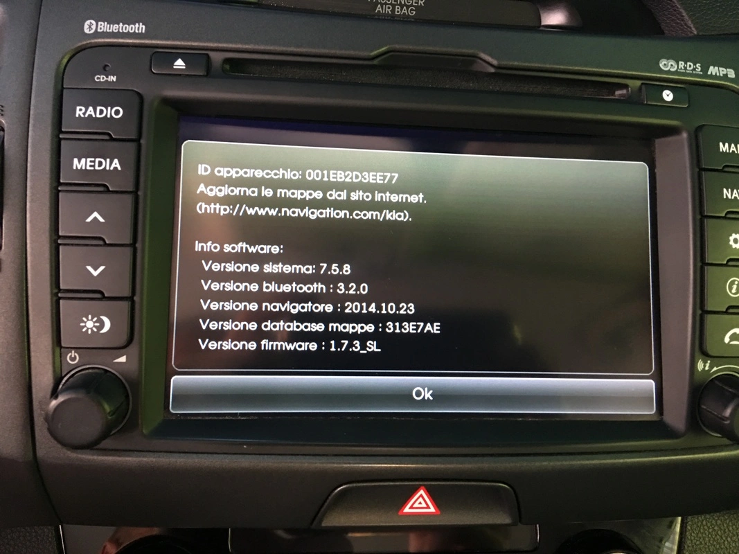

AGGIORNAMENTO MAPPE 415E7AB + SOFTWARE 7.7.4 ["ONE-CLIC", valido per le Sporty III serie dal 2014 (se però avete dovuto usare all'ultimo aggiornamento le mappe "tagliate" allora dovrete aggiornare con quelle) ... e le nuove IV serie]
https://yadi.sk/d/A2hFQKfs3HYHT3
Scompattare in USB il contenuto del file e inserirla....farà tutto da solo [1H circa]
Per chi ha la Sporty III serie 2010-2013 o non può usare la "one-clic" perché lo spazio libero non è sufficiente, procedere in questo modo:
AGGIORNAMENTO SOFTWARE 7.7.4
Scaricare la mappa+software
https://yadi.sk/d/A2hFQKfs3HYHT3 , eliminare i due file "upgrade_A.map" e "upgrade_B.map" e inserire in chiavetta tutto il resto [quello è il SOFTWARE 7.7.4]
Effettuato l'aggiornamento del Software procedere con le MAPPE "tagliate" [di seguito i file e le istruzioni]
AGGIORNAMENTO MAPPA PER SPORTY 2010-2013
https://drive.google.com/open?id=0BzAAv ... zZwWWpuYzQ [disponibile per le prossime 2 settimane...mi serve lo spazio DRIVE]
Ci sono gli Stati presenti [quelli che io ho ritenuto, scusate l'egoismo, di poco interesse o di sicura NON visitazione almeno nel prossimo anno...al limite ne taglio una alla bisogna]
Inoltre le istruzioni da stampare e tenere vicino durante l'aggiornamento...[o da leggere dal tablet]
ATTENZIONE: ACCERTATEVI SEMPRE CHE IL VOSTRO NAVI ABBIA LO SPAZIO HD ADEGUATO [SE GIA' AVETE AGGIORNATO SENZA DOVER RICORRERE A MAPPE TAGLIATE, ALLORA LO SPAZIO E' ADEGUATO], SE NO, NEL DUBBIO...PROCEDERE CON LE MAPPE "TAGLIATE"
Ciao e fatemi sapere
