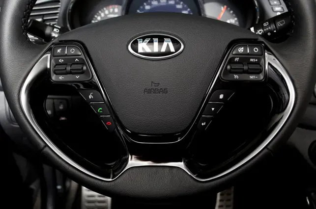

Tieni presente che colore, materiali e finiture del volante nelle versioni Cool, GT line ed High Tech sono decisamente diversi (e più ricercati) rispetto a quelli della Active:
Potrebbero forse "stonare" con il resto della plancia...
