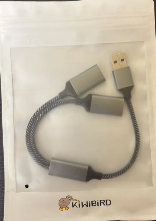

Io nella mia ho solo il dongle per carplay. Ho comunque provato a inserire nella presa uno splitter usb a due uscite. Ha funzionato e riconosciuto sia la chiavetta mp3 che il dongle.
E' questo che ho comprato su Amazon
