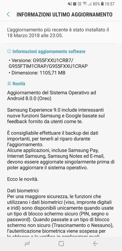

torno oggi a scrivere perche finalmente mi hanno aggiornato il sistema software della mia Stonic che come volevasi dimostrare era obsoleto...Appena posso inserisco lo screenshot della nuova versione software...ma continuo ancora ad avere il problema che il mio S8+ non si proietta sullo schermo dell'auto...il tecnico mi diceva che potrebbe essere qualcosa nel settaggio del telefono ma non riesco proprio a capire cosa a questo punto...chi di voi utilizza s8+ sulla sua Stonic??

Mi puoi mandare uno screenshot delle tue impostazioni e mi dici che versione hai installata sul S8+
Ok..ma quali impostazioni..
