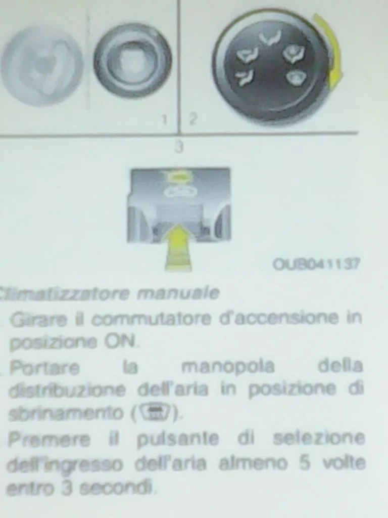

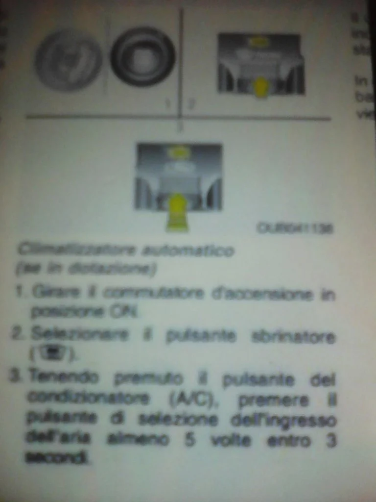

Sapevate che sulle molte vetture Kia (più o meno recenti) con clima manuale esiste la possibilità di disattivare la funzione che attiva automaticamente il clima quando si gira la selezione-posizione su sbrinamento parabrezza?basta girare il quadro su on e premere il tasto ricircolo un tot di volte... che ora non ricordo forse 5.A conferma della riuscita dell'operazione il led del tasto premuto in precedenza farà un tot di lampeggi.Per ripristinare la logica-antiappannamento ripetere l'operazione.
Se vi interessa posto la pagina del manuale dove viene spiegato il tutto
