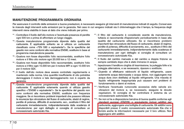

Per evitare problemi con la garanzia... qualcuno ha già verificato quali prodotti sono ammessi dalla Kia?mi ha già risposto il responsabile dell'officina:
Riguardo al tipo di antigelo da utilizzare nel gasolio la posso tranquillizzare che non ci sono specifiche da rispettare nella scelta del prodotto, anche perchè alcuni benzinai erogano gasolio già additivato; l'unica soluzione da evitare è aggiungere benzina al gasolio (soluzione consigliata a volte dai benzinai "vecchia scuola") perchè questo può danneggiare l'impianto di iniezione.
