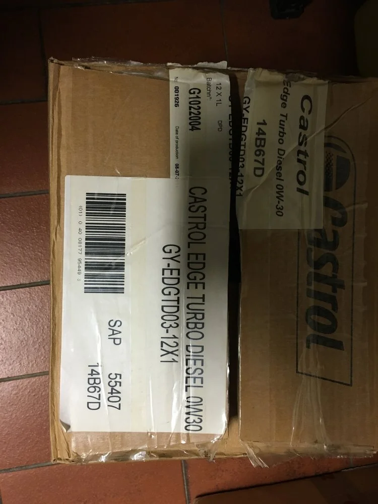

L'olio motore sempre cambiato anche quando "dovevo" solo rabboccare.

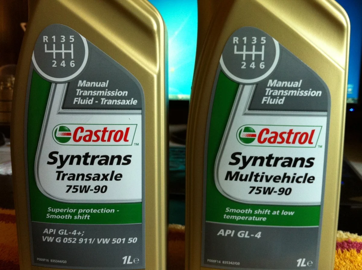

Con le BMW (3.0 diesel) sempre usato questi oli:
- Olio Motore (ogni 15k km): Castrol Edge Turbo 0W30
- Olio Cambio manuale (ogni 60k km): Castrol Syntrans Multivehicle 75W-90 API-GL4
- Olio Cambio automatico (ogni 60k km): Castrol Syntrans *non mi ricordo devo controllare*
- Olio Differenziale Trasmissione (ogni 60k km): Castrol Syntrans Transaxle 75W-90 API-GL4+
L'olio del cambio andrebbe cambiato ogni 80-90mila nel caso di cambi "ZF" (anche se BMW dice sempre che l'olio non si cambia mai)... io facevo sempre 1 cambio prima così sicuramente male non faceva :D

il Castrol Syntrans Multivehicle 75W-90 API-GL4 mi sembra perfetto... Ogni 60k km... alla faccia !! Non capisco perchè su molti libretti di uso e manutenzione scrivono che l'olio del cambio si ispeziona solo ma non si cambia mai!
complimenti comunque epr il tuo parco auto :-(
p.s. scusa domanda da ignorante, l' ""Olio Differenziale Trasmissione (ogni 60k km): Castrol Syntrans Transaxle 75W-90 API-GL4+ "" a me non interessa perchè la kia ceed non prevede una lubrificazione per il differenziale? Giusto??
