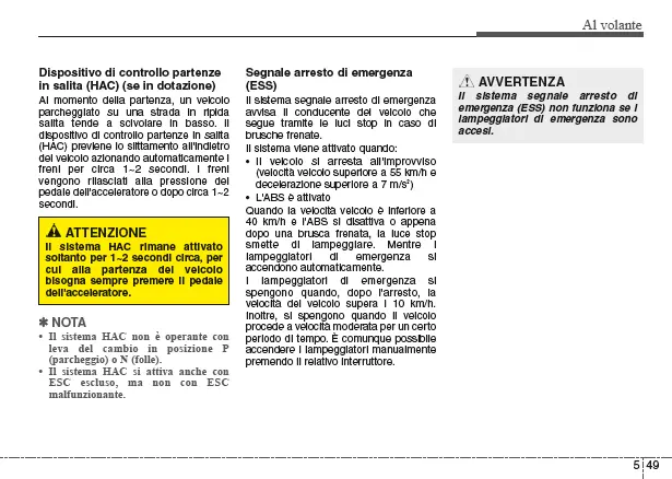

    Non ho ben capito cosa sia successo, ma oggi dopo una brusca frenata si sono accese le 4 frecce....:eek:risulta anche a voi questa cosa? O forse sono io che inavvertitamente ho urtato il pulsante? :D:DNon ho avuto modo di riprovare magari nei prossimi giorni voglio testare la cosa...:):):)

    Si chiama ESS, il segnale di arresto di emergenza, per frenate da velocità superiori a 55km/h e decelerazioni superiori a 7m/s. Lo trovi nel libretto di uso e manutenzione.

    Questo sistema si chiama ESS: segnale arresto di emergenza;)
