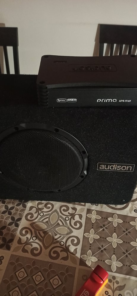

Buongiorno a tutti, la mia Sorento 2015 esce di fabbrica con un impianto audio privo di sub e delle casse che non suonano male ma lungi da me il dire che suonino bene ...per cui è sempre stato il mio primo pallino fargli un upgrade di buon livello.
Audison in questo è sempre stata una di quelle case che ha sempre pensato a tutto per cui non a cuor leggero lo ammetto (ci ho messo 6 mesi a reperire tutti i componenti) mi sono affidato ai loro prodotti e vi posso garantire che sono una vera fi**ta. Vi lascio l'elenco caso mai vi servano ulteriori informazioni

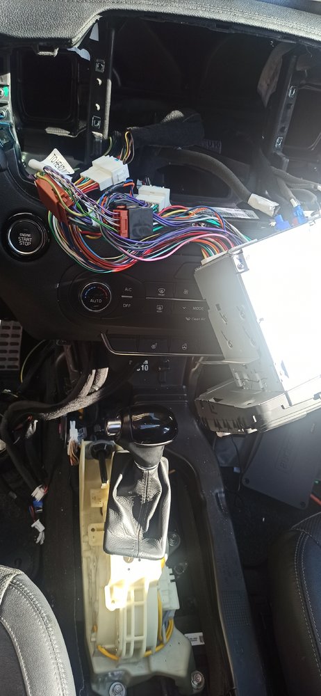

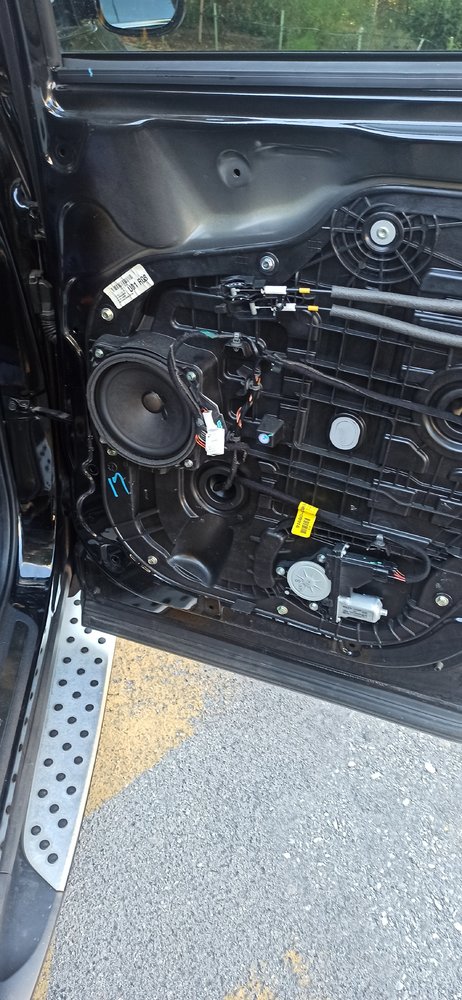

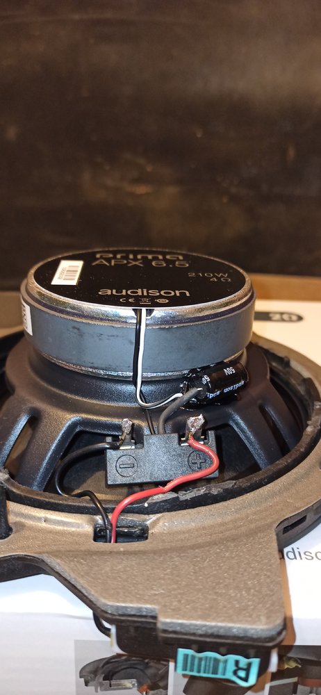

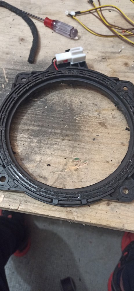

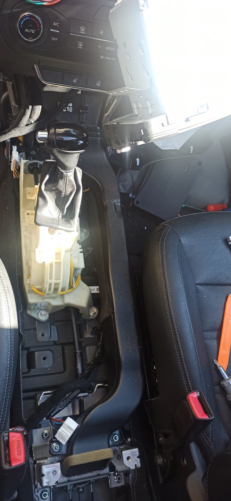

L'installazione è stata piu' semplice del previsto anche se ho dovuto sventrare letteralmente l'interno della macchina ...ma per fortuna come per le portiere essendo tutto a incastro e stato semplicissimo smontarla come montarla. Nessun cavo reciso tranne gli alloggi delle casse originali che si sono sacrificati alla causa. Essenso costruiti benissino ed essendo isolati dalla portiera con uno strato interno di silicone (complimenti mamma Kia) ho preferito utilizzare quelli.
I passi poi sono stati i soliti

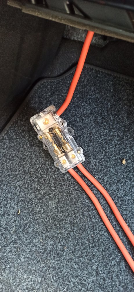

alimentazione (divisa in due per processore e sub)
smontaggio stereo e cablaggio con adattatore
passaggio cavi e posizionamento DRC MP
rimontaggio macchina

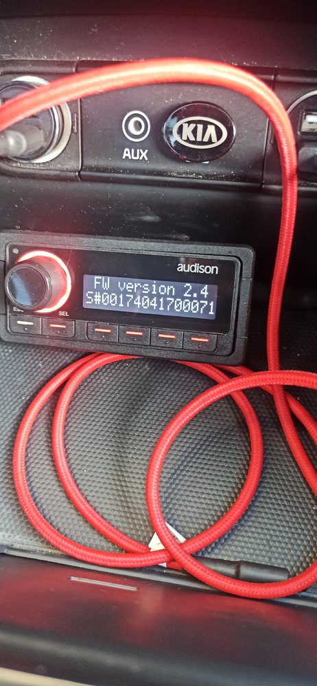

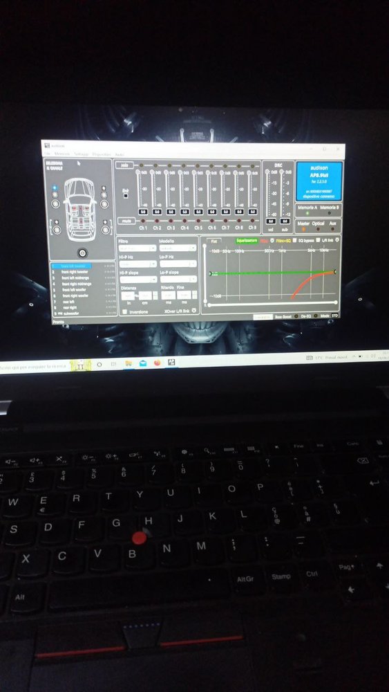

Inizializzazione processore
