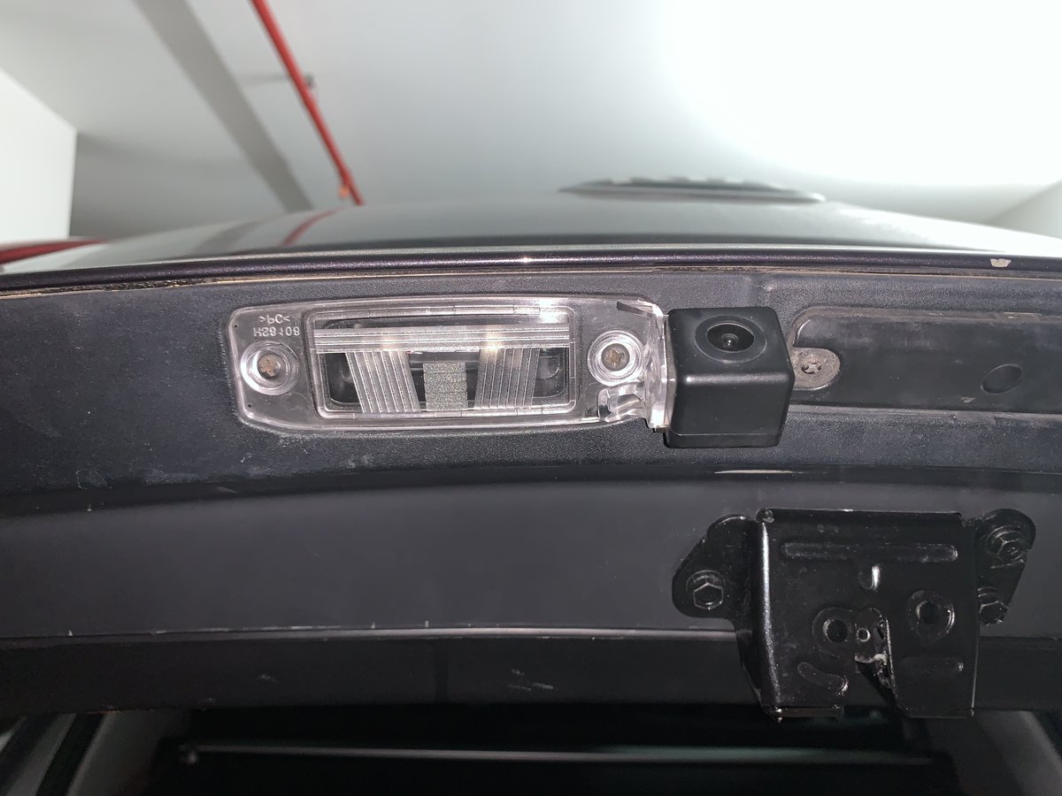

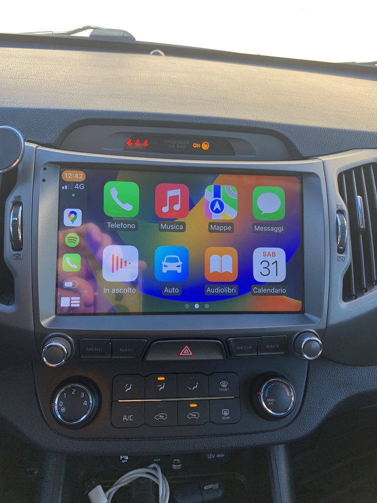

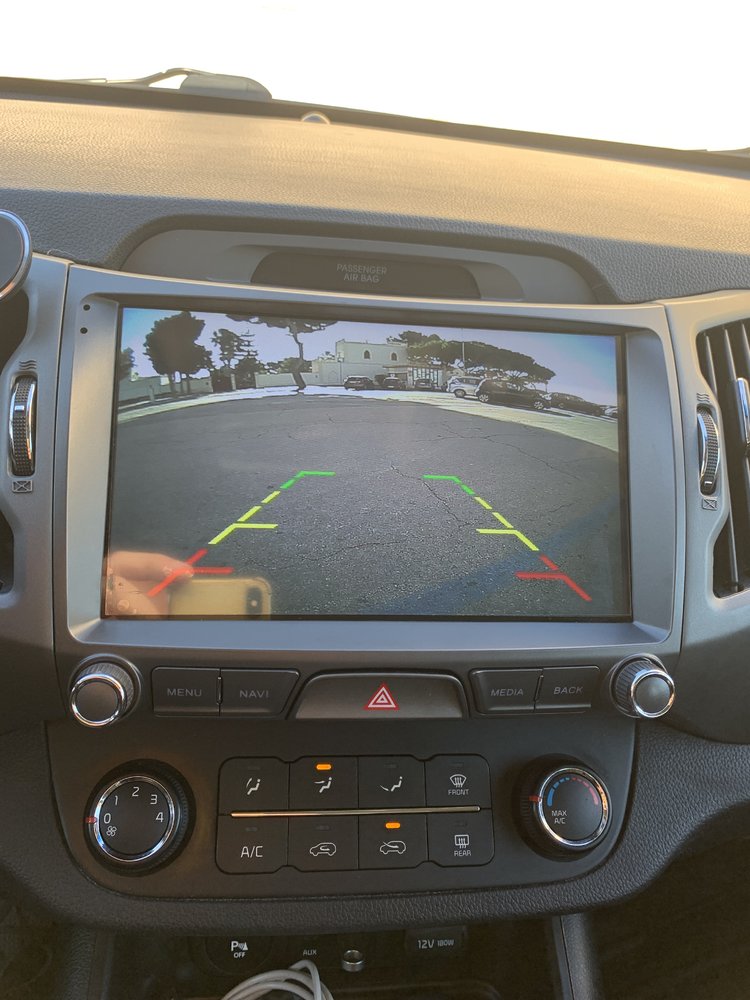

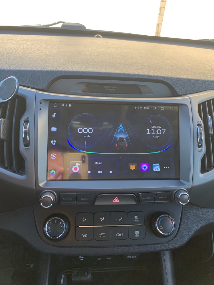

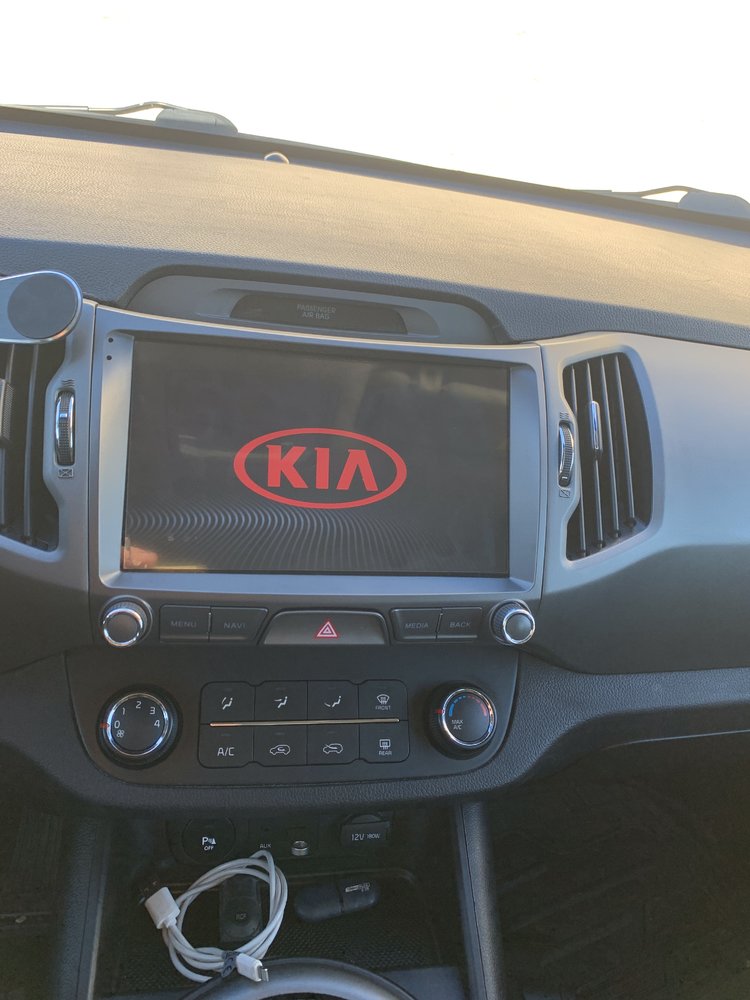

Ciao a tutti, nel caso in cui possa risultare utile a qualcuno, vorrei condividere con voi il mio upgrade dell’autoradio di serie.
Ho acquistato un sistema Xtrons dedicato alla nostra Kia sportage terza serie (senza impianto infinity). Octocore,2-32.
Devo dire che funziona egregiamente, velocissimo e non lagga mai. Il sistema Carplay è wireless ed è efficientissimo.
Montarlo è stato un gioco da ragazzi, un paio di orette e tutto era pronto. Conserva tutte le dotazioni di serie della ns. kia: comandi al volante (tutti), usb ed Aux in. Solo il microfono di serie non funzionerà più, ma in pochi minuti e 8€, si istalla un microfono exnovo. Retrocamera integrata al vetrino della luce targa, perfettamente montata al posto dell’originale. Nessun genere di modifica sul cablaggio elettrico della vettura: si stacca lo stereo originale e si attacca il connettore del nuovo autoradio. Personalmente, ve lo straconsiglio. Sono a disposizione per le istruzioni di montaggio… con un pó di manualità, è davvero una sciocchezza. L’unica cosa più laboriosa è passare il cavo della retrocamera… ma ci sono gia diverse guide negli atri topics.
