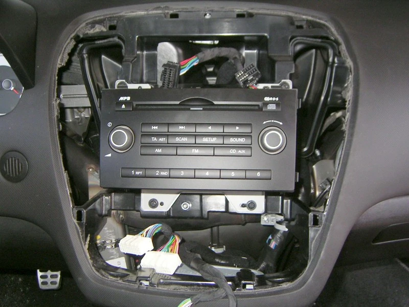

Innanzi tutto la mia autoradio è uguale a questa

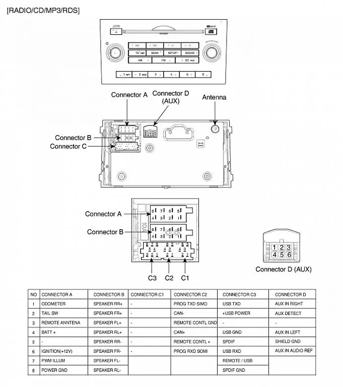

E il retro è uguale a questa
Come faccio a collegare il cavo aux? Su right left e gnd ci sono, gli altri due indicati a schema del connettore D dove li vado a prendere?

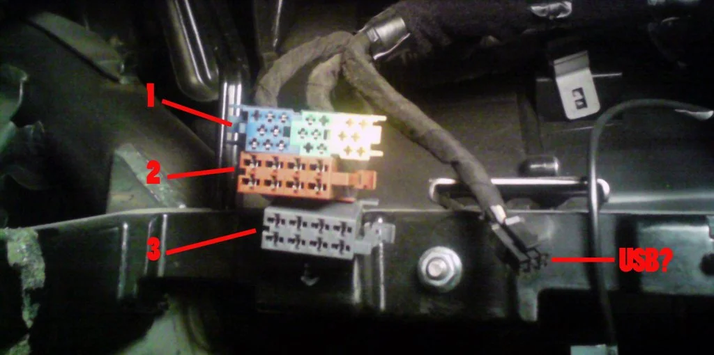

Perché ho trovato anche questa foto su internet e a me manca proprio il cavo solitario a destra e i pin nel connettore blu (immagino sia la foto di un'autoradio con aux e usb mentre la mia non li ha)
Ah il connettore e i pin da mettere li ho, mi manca solo come collegare il tutto
