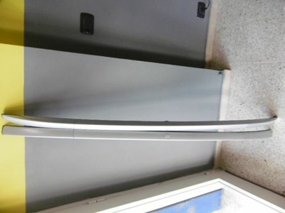

Le barre del tetto che sono sulle altre versioni si trovano usate ma installarle credo sia molto complicato o da esperti carrozzieri,personalmente non lo consiglio meglio informarsi.Vedi un esempio:
Meglio quello che propone Pisia52

E facile infatti anchio gli volevo consigliare questa modifica premessa ma riguarda solo il mio modo di pensare sapendo di dover usare il il portapacchi mi sarei premunito di trovarle usate e quello che ha messo @Uccio Niro e un grande prezzo .Il nostro amico puo comunque ordinare il kit di montaggio in concessionaria e poi farsi montare il tutto in officina o dal suo carrozziere di fiducia
