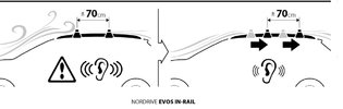

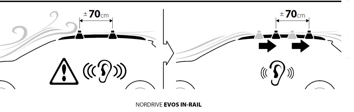

Sul mauale delle barre Nordrive è consigliato di posizionarle indietro per ridurre turbolenza e rumore.
In teoria l'angolo tra parabrezza e tetto facilita un flusso più tirbolento.
Alla fine non saprei quanto influisca, io le ho comprate ma non ancora usate.

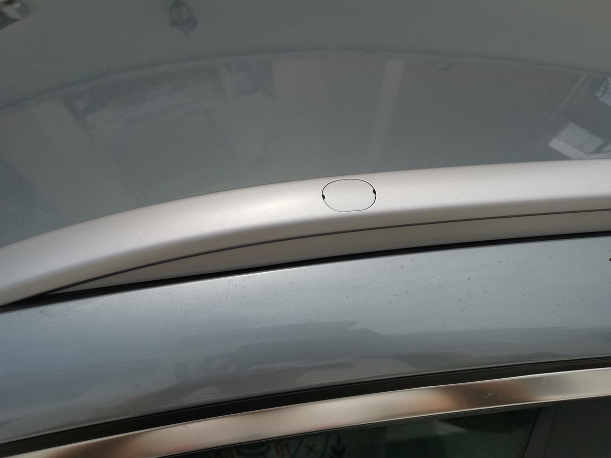

Ma qualcuno sa a cosa servono quegli sportellini (sono 3 sui due binari)?
    78,2 KB · Visite: 61
Credo che sotto ci siano le viti di fissaggio delle barre longitudinali alla carrozzeria.
