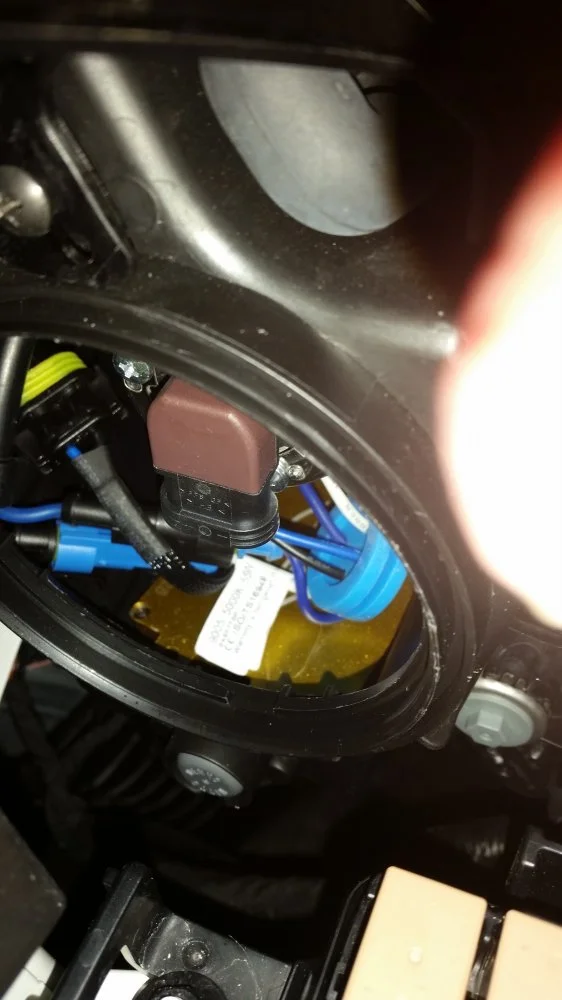

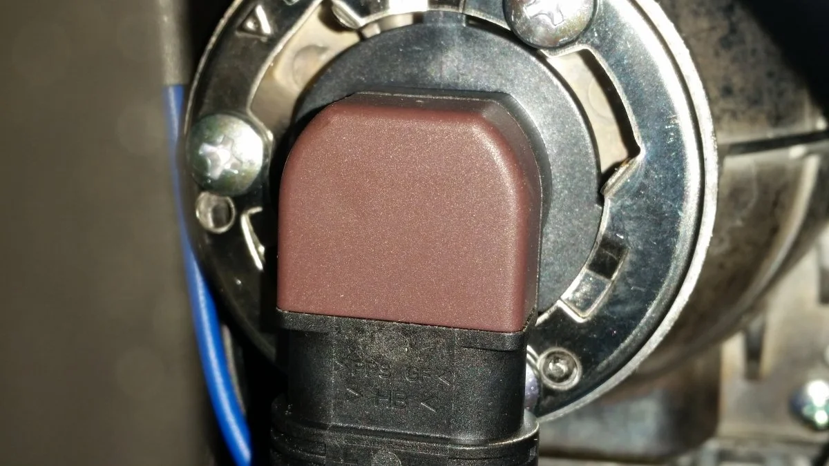

Salve, ho acquistato una Niro 1.6 HEV GDI Style lo scorso settembre, essendo uno smanettone confesso, ma non convinto dalla resa dei fari della mia Niro, ho voluto fare alcune prove di sostituzione delle lampade alogene dei lenticolari. La prima prova è stata con dei led a dissipazione passiva, quelli con un mazzetto di trecce di rame flessibile, bel colore ma risultato luminoso deludente con qualche zona d'ombra e la necessità di forare il tappo faro. La seconda con degli ormai "antiquati" xenon con risultati entusiasmanti sia per la luminosità che per il colore, nel mio caso 5000° Kelvin, che mascherano bene il fatto di essere xenon. Ho trovato su ebay un venditore francese da cui ho acquistato un kit slim da 55w e delle lampade corte con attacco HB3 a 90° simile alle lampade alogene originali. Il tutto è entrato nel faro senza fare modifiche e/o fori con tempi di circa 7-8 minuti a faro, compresi filtri canbus aggiuntivi. L'unico problema è che il polo esterno di contatto della lampada viene proiettato e si trasforma in una leggera e sottile ombra, simile a un binario davanti all'auto con entrambi i fari accesi. Chiedo se già qualcuno ha provato a smontare il portalampada del lenticolare e se questo ha la possibilità di essere ruotato di 180°. Apparentemente si potrebbe ruotare di 120°, vista la presenza di sole tre viti di fissaggio, chiedo a qualche altro smanettone se ha risolto...
