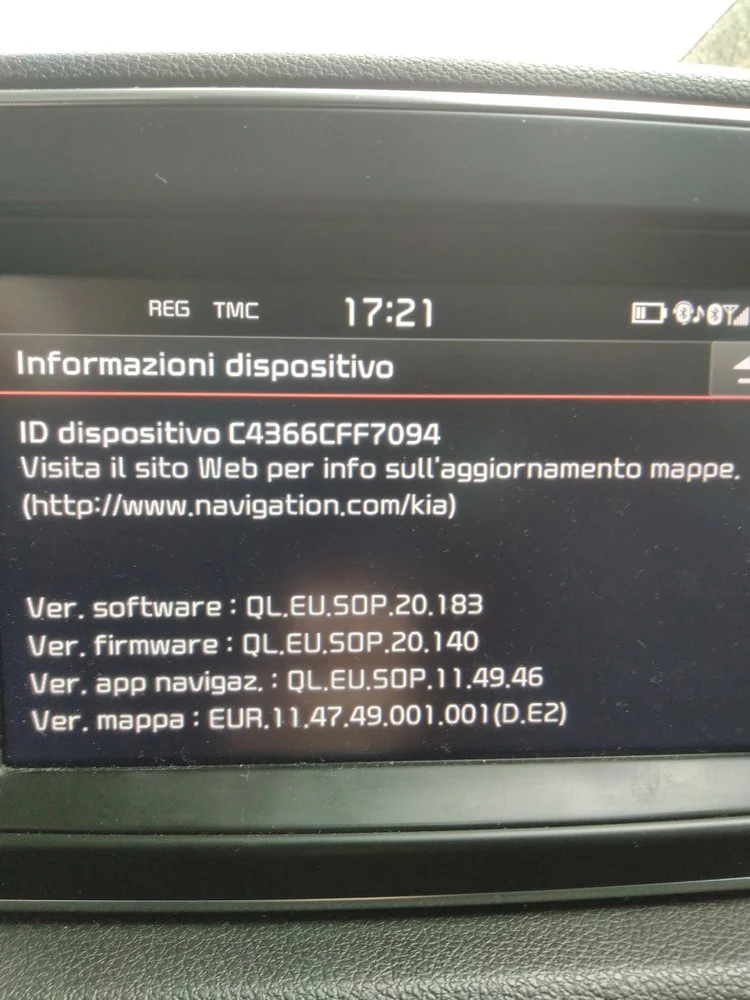

Questa la mia versione software

Considerando la mia versione software, riterrei inutile l'esecuzione del reset. Che dite?
Provare non costa niente..al limite devi riconfigurare le impostazioni precedentemente memorizzate,se poi non porta benefici..trattasi di bug..del quale però non ne ho ancora sentito parlare su questa versione del software...
