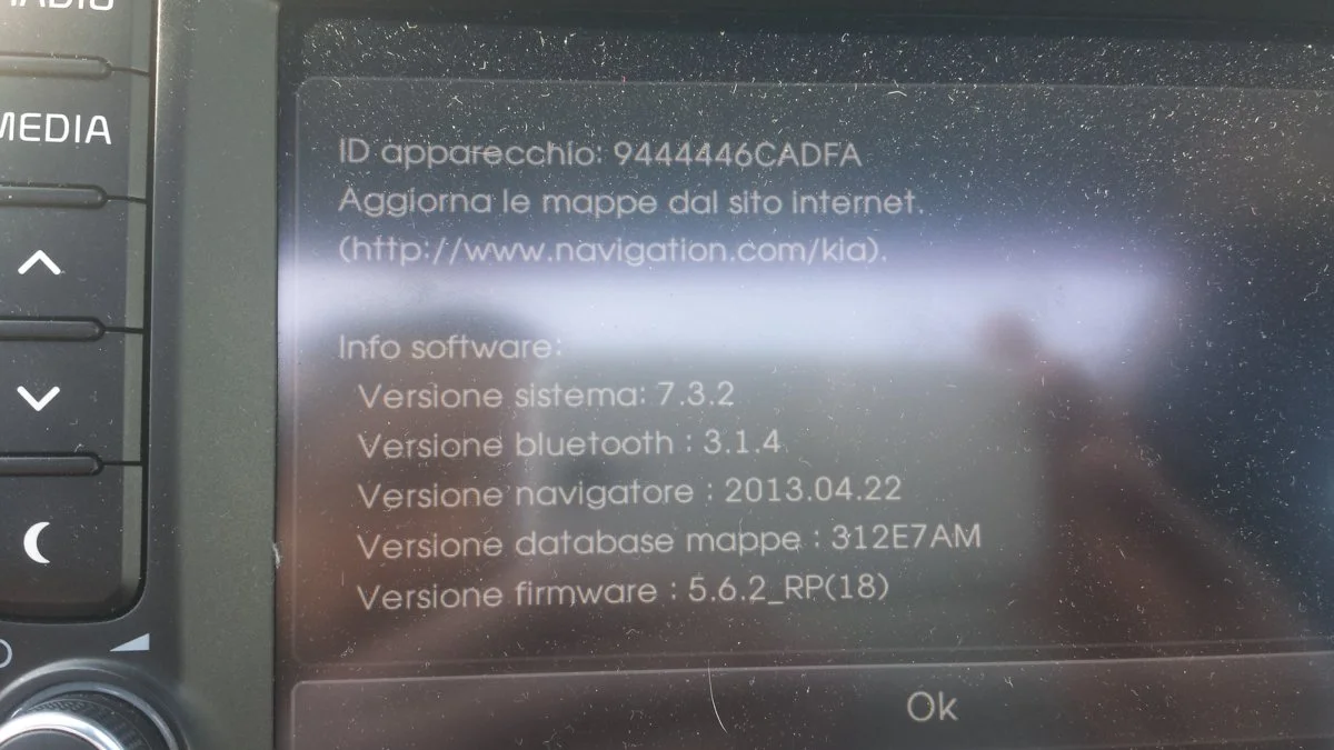

    Ciao a tutti, ieri ho effettuato l'aggiornamento del sistema alla versione 7.5.8 e dovendomi recare all'estero fra qualche giorno (Germania) ho provato ad impostare il navigatore x tale destinazione. Finora non ho potuto attendere più di 10 min ma in questo tempo il calcolo del percorso non è stato portato a compimento. È normale una cosa del genere? Per avere il percorso devo aspettare di essere arrivato? Allego una foto con le versioni dei software installati prima dell'aggiornamento. Inoltre qualcuno saprebbe indicarmi se esiste già un aggiornamento mappe e se per farlo bisogna recarsi dal concessionario?

    Scoperto il problema, il fatto era che nel calcolo del percorso erano state spuntate preferenze come evitare pedaggi, gallerie e autostrade. Alla fine per un percorso di circa 500 km me ne veniva proposto uno da oltre 1500. Eliminate le preferenze il calcolo percorso viene effettuato in una quindicina di secondi. Ora porterò la macchina in officina x l'aggiornamento mappe, unica nota negativa è che ci vorranno 4 ore e quindi mezza giornata di ferie buttata.

    Facci sapere se ti aggiornano anche il sistema alla 7.6.5.
