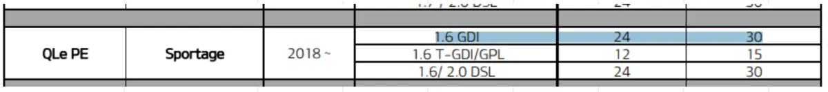

Il primo tagliando da manuale (30.000/24), per conservare la famigerata garanzia di 7 anni, è stato fatto dal concessionario che me l'ha venduta dopo 24 mesi (ottobre 2023) e mi ha fornito la relativa fattura dell'officina Kia autorizzata. Al momento del primo tagliando, la macchina aveva solo 5.000Km su, quindi il limite rispettato è stato quello dei 24 mesi.
Come da manuale:

Secondo la mia logica DOVREBBE essere:
- Immatricolazione: ottobre 2021
- 1° tagliando: fatto a ottobre 2023 - 5.000Km (limite rispettato 24 mesi come da manuale)
- 2° tagliando: sarà ottobre 2025 - 35.000Km, quello che viene prima, no? Quindi, avendo ora la macchina quasi 35.000Km, dovrò eseguire il tagliando prima di ottobre. Diciamo che lo farò a luglio.
- 3° tagliando: sarà luglio 2027 - 65.000Km, quello che verrà prima. Corretto?
Io credo che il mio sistema di calcolo sia giusto, ma dopo che l'impiegata al Kia Service mi ha detto un'altra cosa (sostanzialmente che se sono partito col termine temporale, devo continuare con quello, a prescindere dai Km, nonostante il manuale indichi chiaramente 30.000Km ogni tagliando...), vorrei avere altre opinioni.

Il calcolo temporale o chilometrico ha come riferimento l'ultimo tagliando e non il primo che è stato fatto e da lì si riparte sia con il tempo che con i Km, quindi è giusto quello che hai scritto. Diciamo che quell'impiegata dovrebbe studiare meglio il contratto di garanzia.
Inoltre, il mantenimento della garanzia è subordinato a tutti i tagliandi durante i 7 anni
Sei sicuro, però, che per il motore a benzina le scadenze siano 30.000 Km / 24 mesi? queste sono le scadenze per i motori diesel, quelli a benzina, solitamente, hanno scadenze di 15.000 Km / 12 mesi. Comunque, se è scritto sul manuale fa fede quello.
Oramai la professionalità nel lavoro è un optional.
Secondo me hai scritto giusto e ti hanno detto una fesseria bella e buona.
Credo che quello sia il 1.6 benzina aspirato ed è corretto l'intervallo 30000/2 anni.
Ricordo qualcuno qua sul forum che ce l'aveva quella Sportage e quello era l'intervallo.
