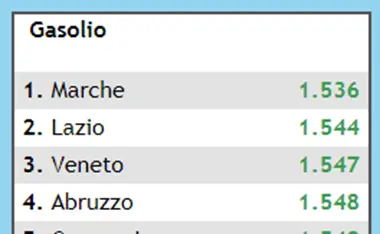

Che, al prezzo medio odierno del diesel...
... con 2500 Euro ci compri 1616 litri circa di gasolio, con cui percorrere oltre 32000 km in extraurbano. Ad esempio, se con l'auto fai, annualmente, 15K km all'anno, ciò equivarrebbe a circolare per due anni senza spese extra :cool:. Fai un po' tu...
