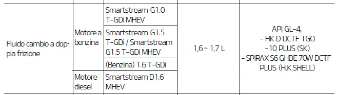

In realtà il cambio DCT ha dentro l'olio e solo le frizioni sono a secco e indipendentemente dal manuale, per mantenere pulita e funzionale la meccatronica, un lavaggino ogni 60.000 km non farebbe male, più che altro per rimuovere la limatura di ferro ed eventuali scorie.
Qui Lubrificante, Volume e Classificazione/Specifiche:
appunto è il cambio.... le frizioni sono a secco come nel cambio manuale del resto..... quindi la manutenzione è ne più ne meno di un cambio tradizionale... anche a quello non fa male il cambio olio ma... difficilmente ne è prevista la sostituzione... se non a chilometraggi ben oltre i 100mila km. Che poi faccia "bene" la sostituzione ogni 60.000, quello è indubbio.
Nel caso del DCT si può avere un occhio di riguardo in più e cambiare a 60mila/80mila.. per essere scrupolosi...
