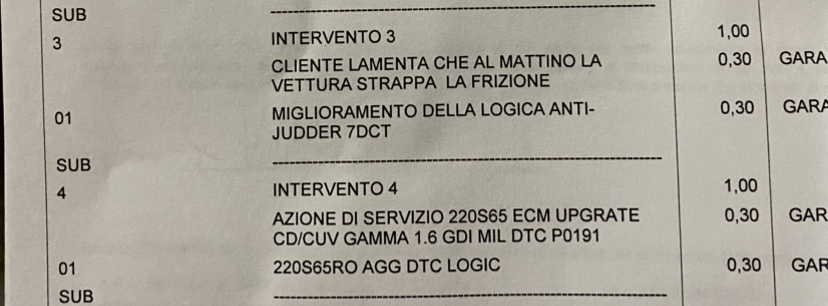

Ciao anche io al mattino a freddo sentivo una leggerissima quasi impercettibile “vibrazione” che spariva appena si scaldava ….mi hanno fatto un ulteriore aggiornamento della logica cambio che allego!
Magari può essere utile…..ritirata ieri in questi giorni la provo per vedere come va….
