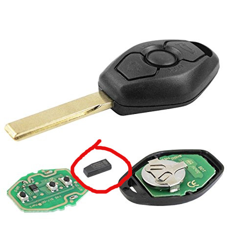

Forse hai lasciato il transponder nel vecchio guscio (dovrebbe essere un cilindretto) o_O
Basta affiancare la vecchia chiave alla nuova in fase di accensione. Se il motore si avvia è sintomo che il trasponder è rimasto nel vecchio guscio.

Controlla se nel vecchio guscio non c'è rimasto il transponder, se c'è toglilo e mettilo nel nuovo guscio.
Il transponder è un pezzo piccolo tipo questo:
immagine indicativa, è una delle prime foto che ho trovato su internet.
Facci sapere se hai risolto
ti ha già risposto @radu, altro da fare non c'è. spero che tu non abbia già buttato il vechio guscio, altrimenti sarai costretto ad acquistare una nuova chiave e farla riprogrammare nella centralina e, purtroppo, questa non è una cosa che possono farti rientrare in garanzia...
Tutto a posto ragazzi... certo che tovare il teasformed nel vecchio guscio,che fatica....
Bene quindi hai risolto !
