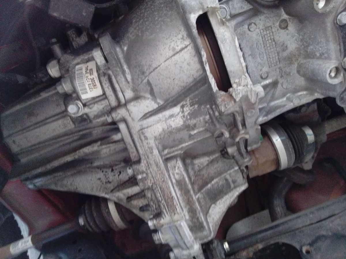

Salve!
Ho una Kia Picanto del 2022 1.0 MPI e devo sostituire il suo cambio 5 marce con uno usato x incidente ma non trovo da nessuna parte MD2202, solo versioni recenti ma sempre per Kia Picanto Terza Generazione JA. Mi chiedo se qualcuno potrebbe aiutare a chiarirmi le idee se posso sotituire cambio MS2202 della Picanto 2022 con MH1772 del 2017 sempre Picanto JA motore 1.0 benzina 67 cv. Nella versione JA è stato cambiato il motore da DOHC a MPI dopo il 2021 a quanto so...
Grazie

Non penso possa andare bene, vi sono anche cambi diversi nello stesso anno... 2017 e 2020 (2021) pare che non siano gli stessi ad una prima occhiata (guardando su Partsouq sul web ove vi sono gli esplosi dei ricambi di diverse marche...
DOHC e MPI non sono due motori diversi, DOHC vuol dire doppio albero a camme in testa, e MPI che ha iniezione multipoint... non so cosa intendessi..

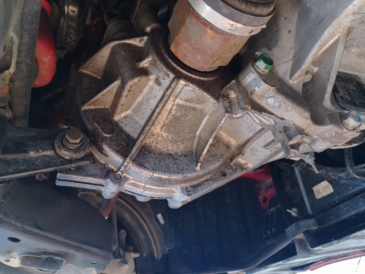

Ma se prendo solo qella parte della cupola spaccata dal cambio di seconda mano e installo la cupola sul mio cambio attuale che funziona, potrebbe andare bene? Fisicamente quella parte del cambio corrisponde indipendentemente dal modello.
