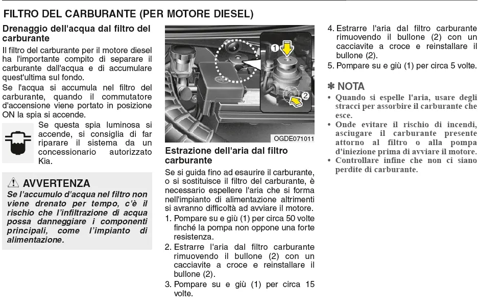

inserisco qui una nota sul filtro gasolio.
ai mod. la possibilità di spostarla.
qualche giorno fa ho acquista un filtro gasolio di scorta per Carens 1.7 crdi 115 cv.
l'ho preso in un affidabile autoricambi della zona.
non ho ancora fatto la verifica fisica sulla macchina.
alla fine sembra proprio essere un comunissimo filtro gasolio tipo FIAAM FP 4935 A, già montato su Fiat Ritmo e di seguito su moltissimi mezzi, tra cui molti mezzi agricoli attuali, di facile reperimento e di basso costo.
io stesso per il mio lavoro di assistenza ne ho sempre almeno una ventina.
ho provato le misure compreso il filetto e sembra proprio quello.
prezzo circa 10,00 + iva cad.
