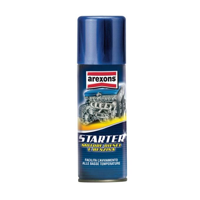

Se dopo aver verificato tutto il quadro si accende e il motorino di avviamento gira, prima di mettere in moto come estrema razio prova una leggera spruzzatina di etere.Fai controllare anche le candelette e la compressione.
