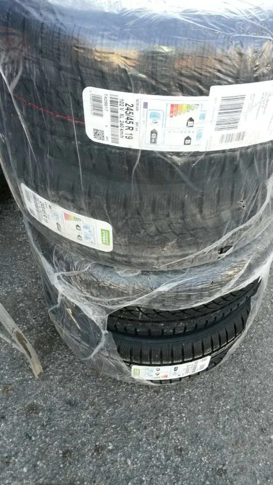

Ciao a tutti, non consideratemi un pazzo, io sono della provincia di Belluno, ho appena acquistato una sportage 1.7 crdi dct gt line e ho optato per 4 gomme invernali nokian wr A4 245/45 r19 per i cerchi originali. Proprio con i cerchi da 17" non mi piace. Dalle mie parti ha fatto un podi neve ma non da dare problemi di sorta. Ho pure ordinato una coppia di catene per la stessa misura da un sito internet olandese ,le maggi 105 che mi devono arrivare e da usare solamente in casi estremi se dovessi trovarmi in difficoltà.
Poi in primavera penso acquisterò 4 cerchi in lega per le gomme estive.
