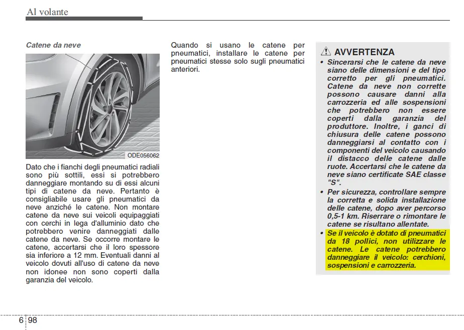

    Ciao,
    prevista consenga a gennaio :) Non posso nascondere che come molti di voi non vede l'ora di riceverla.
    Volevo sapere che scelta avete fatto per quanto riguarda pneumatici invernali/catene da neve, in questo periodo obbligatorie per circolare senza incorrere in sanzioni.
    Nel manuale nella sezione 6/98 è riportata la seguente dicitura:
    "Se il veicolo è dotato di pneumatici
    da 18 pollici, non utilizzare le
    catene. Le catene potrebbero
    danneggiare il veicolo: cerchioni,
    sospensioni e carrozzeria."
    Siamo quindi di fronte alle cosiddette non catenabili.
    Qualcuno ha acquistato/ha dei consigli su catene da neve (nelle sezioni di altre KIA si parla del tipo trak/ragno), perchè vorrei evitare di acquistare pneumatici invernali almeno per quest'anno.
    Avevo adocchiato un modello interessante, catene di formato tradizionale ma in tessuto anzichè in metallo, le michelin easy grip evo 7, ma nonostante lo spessore ridotto (solo 7 mm) sembra non siano adatte ad auto non catenabili.
    Ciao,
    Mauro

    Da quello che si legge sul manuale di uso e manutenzione le catene non devono essere superiori a 12mm sia per i cerchi da 16 che da 18(LA MACCHINA E' CATENABILE)......ovviamente consigliano di non montare le catene causa rischio rovinare i cerchi.
    Se non ho letto male!

    ...azzz...mi ero perso l'appunto sulle AVVERTENZE!
    Quindi 18 non catenabile e 16 invece si con catene inferiori a 12mm!
