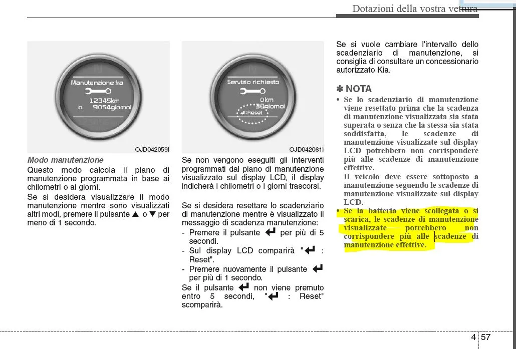

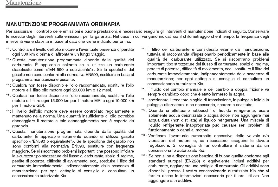

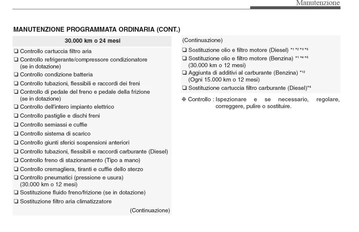

Buonasera a tutti,
Ci scrivo perché nel novembre del 2014 ho acquistato a mia madre una Kia Ceed, allestimento CooL a GPL.
Premetto che mia madre non ne capisce niente di auto e quindi oltre che dell'acquisto mi occupo della manutenzione...
Si é posto subito il problema al primo tagliando, questo perché il computer di bordo lo dava ogni 30.000Km, il libretto dei tagliandi ogni 20.000Km ed il concessionario ha reimpostato il tutto a 15.000Km, capite bene che non ci capisco più nulla...
Voi ogni quanto lo avete fatto e fate!?
