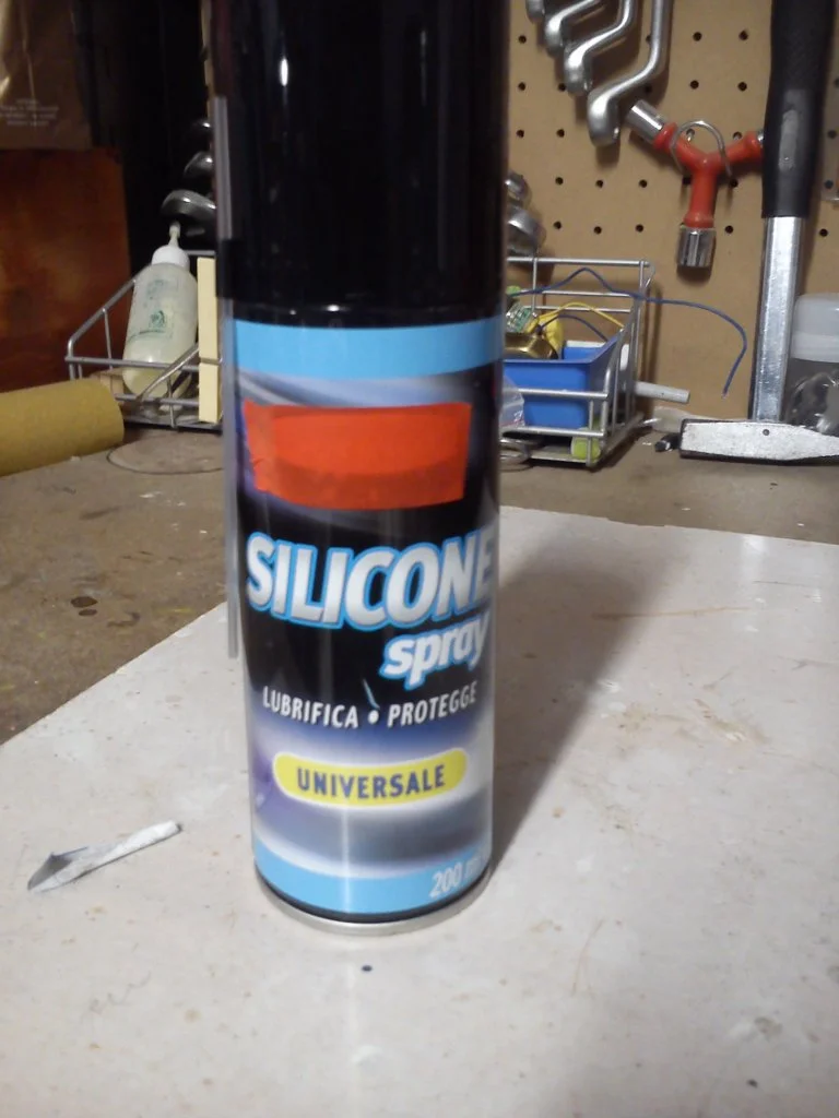

Infine non è male passare anche del silicone (spray per pochi euro) sulle guarnizioni delle portiere e portellone, ma soprattutto per chi lo ha, sulle guarnizioni del TETTO APRIBILE, altrimenti dopo qualche anno iniziano a farsi sentire.:rolleyes::rolleyes::rolleyes: (Ho una grande esperienza fatta sulla mia SLK, se non facevo manutenzione al tetto cigolava come una carretta....)

Che tipo di silicone è. ..e ogni quanto va dato.? Lo spruzzi direttamente o si passa con un panno. ?
Per esperienza, il prodotto specifico che usavano in Mercedes, funzionava come un silicone spray che trovi in tutti i centri commerciali. Li trovi nel reparto accessori auto, di varie marche a circa 5/7 euro e ti durano una vita.
Lo spruzzo da vicino direttamente sulla guarnizione di porte e tetto, senza esagerare, poi passo un panno se ne finisce un po' sulla carrozzeria. Cmq non unge e non lascia aloni
Stasera ti posto la foto del mio

Foto?

foto:
