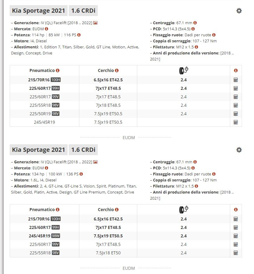

ciao a tutti, vorrei acquistare dei cerchi da 17 di seconda mano per delle gomme invernali.
Vorrei capire se questo modello di cerchio originale KIA monta già i sensori pressione e se sono adattabili alla IV serie 2021.
Il venditore mi dice che li ha già comprati con le gomme montate e prima di vendere l'auto dava la spia sulla pressione pneumatici (da capire se per : assenza di sensori, gomme sgonfie, uno o più sensori guasti...)
Magari qualcuno che li possiede già potrebbe aiutarmi.
grazie 1000 a chi risponderà

Il libretto non l'ho sotto mano perchè la macchina è in assistenza (da due mesi :rage:).
Cmq guardano su whel size come dimensioni dei cerchi dovremmo esserci.
per rispondere alla tua domanda.... la mia auto segnala la pressione per ciascun pneumatico.
