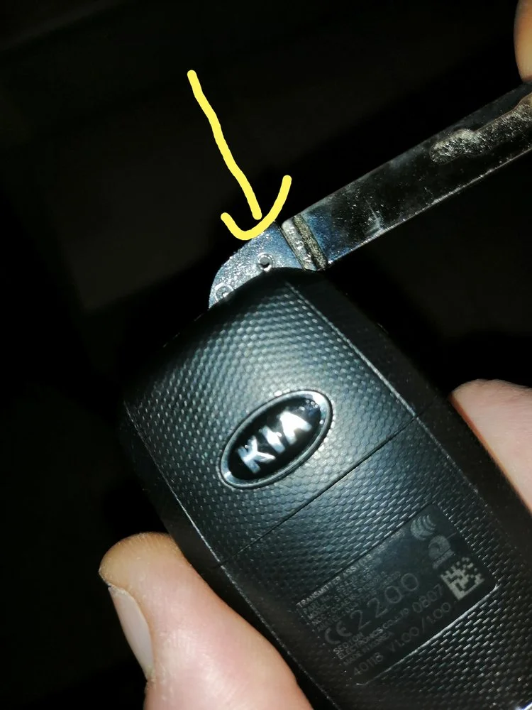

Da tempo ho dei problemi con la chiave praticamente non si apre più a scatto ma rimane a 3/4 aperta nel senso che non è più dritta... Ho notato che c'è il cilindro interno che esce di poco fuori rallentando così la sua corsa. A qualcuno è successo lo stesso e ha trovato rimedio?

Mi è successo sull'auto precedente... Con un pinza fallo ritornare in sede... Se si sfila del tutto, si stacca la parte metallica della chiave dal resto e se perdi il cilindretto non puoi più usare la chiave...
L'ho fatto, ma dopo 2-3 giorni devo rifarlo.che palle!!!!
Prova a mettere una coccia di smalto per unghie, in caso, si toglie più facilmente della colla...
