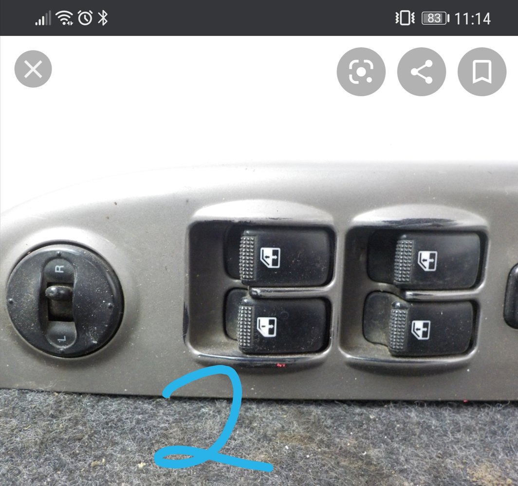

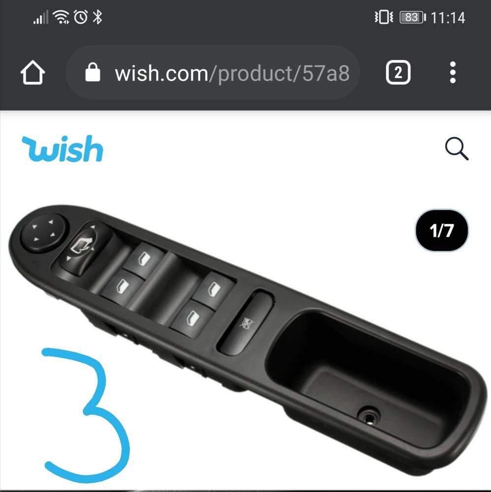

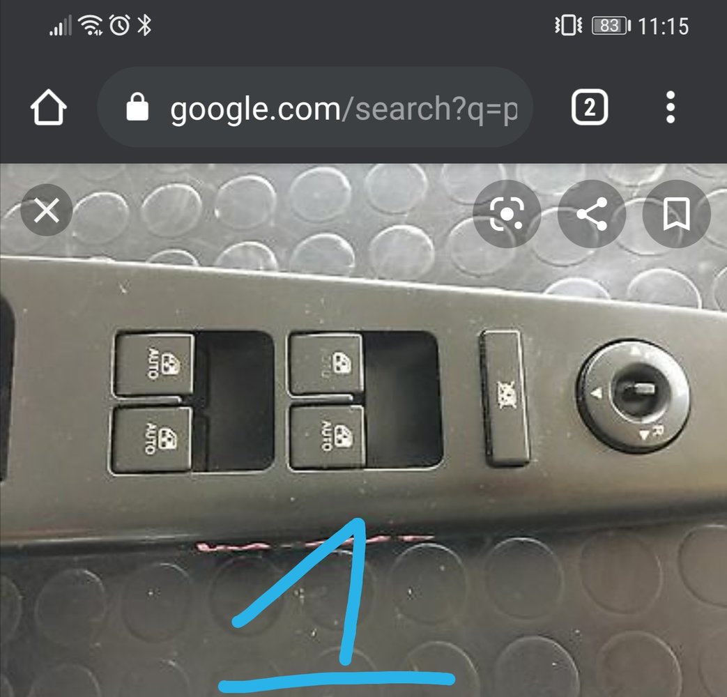

Funziona solamente se tutti e 4 i finestrini elettrici sono dotati dell' "auto safety up and down" in alternativa non funziona. Lo riconosci dal fatto se sulla pulsantiera ci sono le freccine "su e giù" per intenderci devono essere come la figura 1 o 2 dipende dal modello ma in caso della figura 3 oppure di avere solo parzialmente il vetro auto non funzionerà
