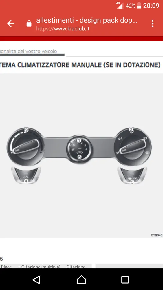

Tu intendi questo bottone? Quello sul numero 6?
