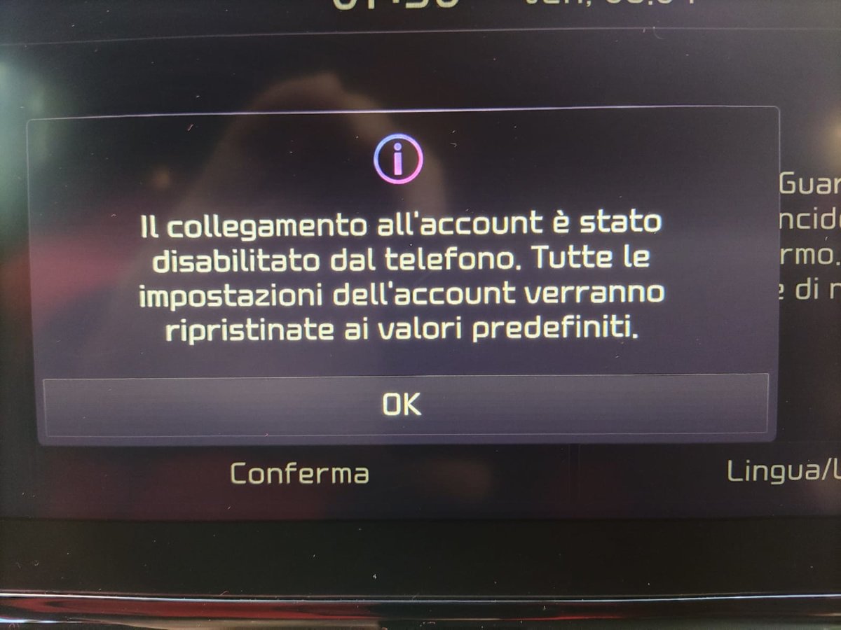

Ciao,
Come da titolo, stamattina all'accensione dell'auto è comparso il seguente messaggio sul multimedia:
visto che fino a ieri sera funzionava tutto, è inutile dire che non abbiamo fatto alcuna operazione durante la notte per "resettare" l'account.

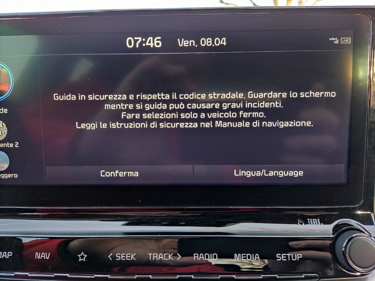

Se si preme OK la schermata finisce su quella di selezione utenti, ma toccando "CONFERMA" non accade assolutamente nulla, e rimane su quella schermata.
Il multimedia permette di cambiare stazione radio (con i tasti sul volante) e la lingua, ma per il resto non accede a nessun'altra funzione.

Ma ora rimane bloccato sulla seconda schermata e premendo conferma non va avanti
