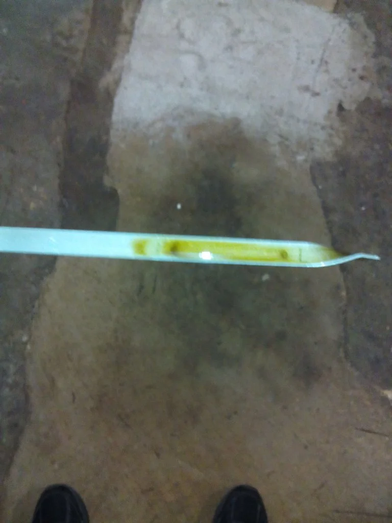

    Qui la foto dell'olio della mia Rio dopo... vedete voi..
    Direi come appena messo.

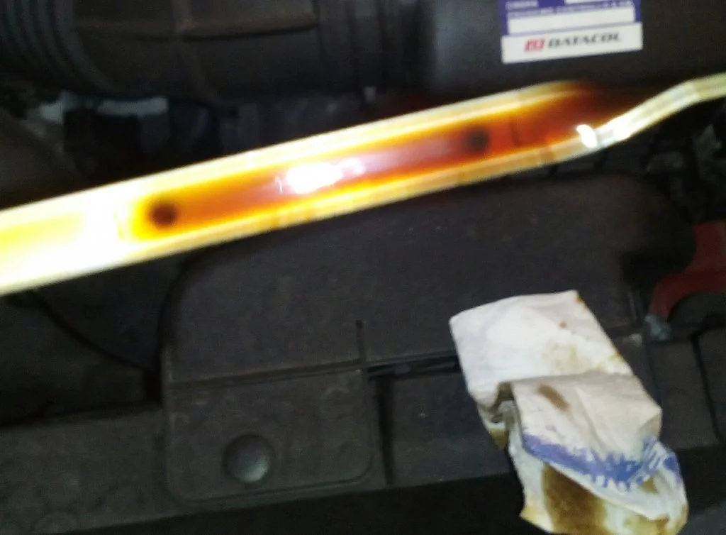

    Qui invece l'olio della Rio gemella di mia madre dopo 6000km dal tagliando quindi addirittura quasi 1000km in meno della mia(seppur con qualche mese in più )... diciamo che il flash ha aiutato la chiarezza del liquido, ma sinceramente sono rimasto sorpreso in negativo.Sulla mia se non stavo attento sgocciolava dall'asticella, questo pareva essere incollato. Eppure dovrebbe essere lo stesso prodotto:rolleyes:
    Livello liquido radiatore quasi sotto il minimo.Mai visto un 5w 30 combinarsi così su un benzina dopo così pochi km:(
    A voi le vostre conclusioni;)

    Ad avere soldi da "buttare" li farei analizzare. Vero che l'olio è un elemento molto sensibile a diverse condizioni, dallo stile di guida, al tipo di percorso abituale, alle temperature di esercizio ecc... ma la differenza è notevole. Anche se le auto sono nuove, sarà davvero lo stesso tipo di olio? Non basta la sigla 5w 30 per definire un olio, altre caratteristiche importanti sono definite ad esempio dalla classificazione ACEA. Purtroppo se ne sentono di tutti i colori sulle alterazioni degli oli, quelli di bassa qualità al posto di altri di alta qualità (poi fatti pagare come i migliori) fino ad addirittura a chi li mischia con quelli usati, o ne toglie un kg ad ogni auto nuova sostituendolo con un kg usato.... saranno leggende?????

    Quel che rende particolare questo confronto é il fatto che si parla di auto con la stessa motorizzazione, stesso tipo di percorrenze,stesso stile di guida(urbano per la maggiore) e sopratutto stesso olio messo(almeno sulla fattura)rigorosamente da officina kia(teoricamente dovrebbe utilizzarne una marca e qualità specifica per accordi commerciali. Almeno sulla mia che é ancora vergine da sostituzioni é così....
    Confronto ottenuto in condizioni più uniche che rare.... :)
    Per quel che conta il mio parere, sulla mia cee'd a benzina con un 5w40 specifiche API SM di nemmeno quali rinomati marchi(tagliandi di mia mano)ho avuto olio messi meglio(riferito alla seconda foto) dopo circa 15/18.000km percorsi.
    Misteri della fisica ;)
