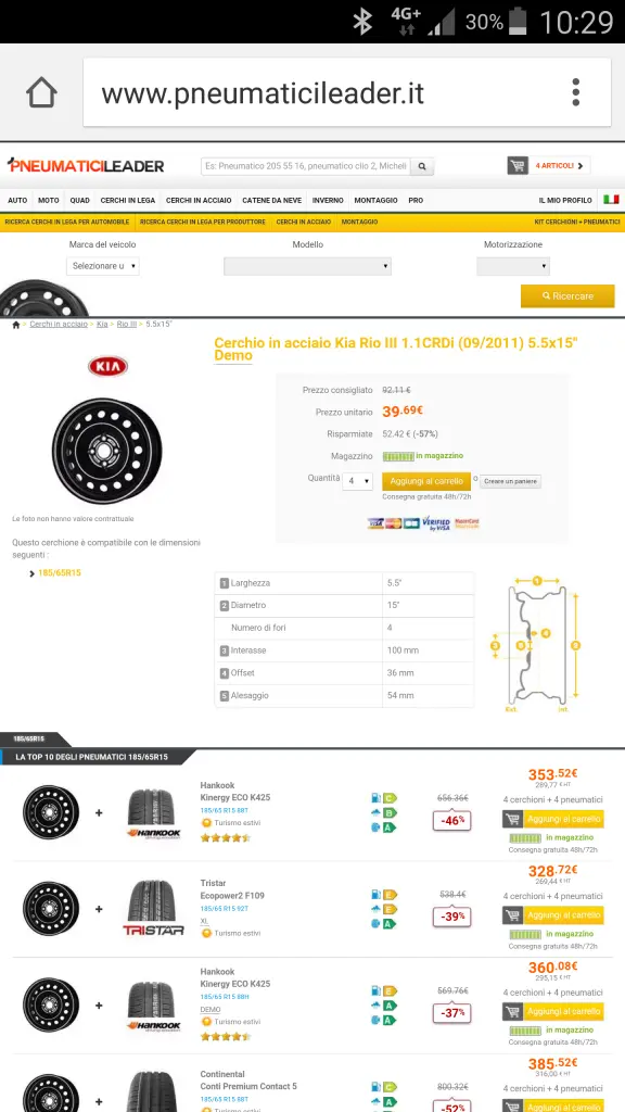

non conosco le caratteristiche tecniche dei cerchi montati sulla Rio, ma i dati che devono coincidere sono:
- numero fori e distanza tra questi (vedo che gyus ha già menzionato 4 x 100)
- offset o canale (più l'offset è basso più andranno a sporgere verso l'esterno)
- larghezza del cerchio
non tutti questi dati sono menzionati sul libretto, ma se togli la ruota, all'interno troverai questi dati.
Ciao ragazzi spero vi posso essere di aiuto visto che cercavo cerchi per la mia rio.e valutato sia in ferro che in lega come si dice (i soldi costano)allora sono un piastrellato ma da quando cerco i cerchi sono diventato pure gommista.battute a parte.importante è il dato principale 4x100.poi fondamentale il diametro mozzo nel nostro caso 54.ciao Lino
Vedi di non piastrellare anche la Rio:D
No non la piastrelle la rio,anzi non ci carico nemmeno gli attrezzi da lavoro. Riguardo i cerchi in ferro per kia rio ho trovato questi.euro 39.mando il link. (Ci provo non sono bravo con la tecnologia)http://www.pneumaticileader.it/cerc...yxPPZkdCH7jdIMdcFH-8k4aG2gwnqhu-CoaAiPE8P8HAQFoto.
