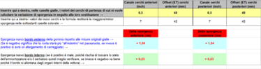

Ciao a Tutti , volevo sapere se possibile montare cerchi da 17 Toyota Yaris 7Jx17 ET45 sulla mia RIO UB che ha 6.5Jx17 ET49. Premetto che interasse 4x100 e foro centrale 54,1 sono uguali. I miei dubbi sono la larghezza e ET . Grazie
