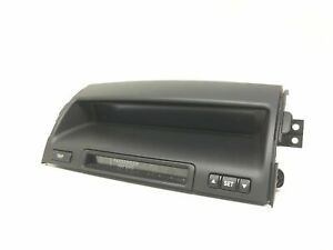

Ieri sera però, curiosando su internet, vado a cercare quanto potrebbe costare un'autoradio usato della Kia Venga e scopro che l'autoradio e il display montato sopra sono due moduli a sé stanti.
Sembrano due componenti separati, ognuno col proprio alloggiamento, tant'è che su vari siti di ricambistica, autoradio e display sono venduti separatamente.
Il costo del display di aggira, mediamente, sugli 80 euro.
Francamente, sono basito di quanto mi hanno raccontato invece in Kia.
Adesso vediamo che cosa riesce a fare l'elettrauto. Quando smonterà il display vedrà se si riesce a recuperare in qualche modo (dipende da come è retroilluminato) o se sostituirlo.
Vedi l'allegato 28494

Il mio elettrauto dice che non si può riparare. Va sostituito il display (solo quello naturalmente).
Adesso sto cercando di insistere con la concessionaria e vediamo cosa salta fuori.
