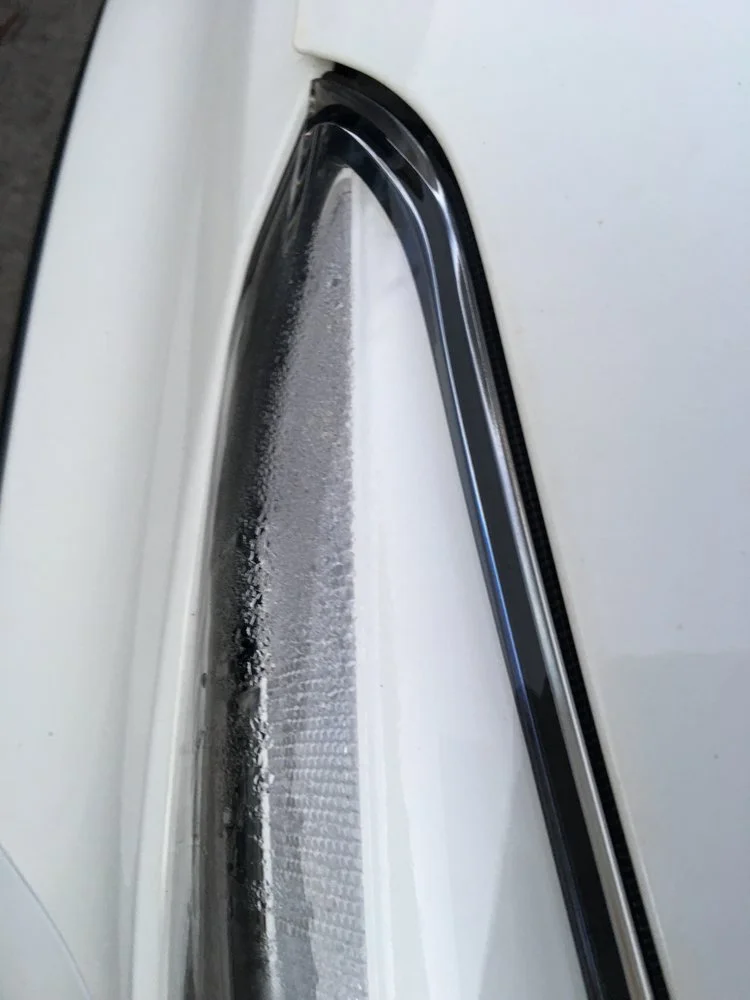

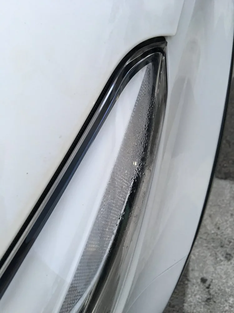

No non li ho mai aperti non saprei come ci è entrata aria; ti ringrazio del consiglio però non avendo un garage o un posto auto nelle vicinanze di una presa elettrica non saprei proprio come farci arrivare aria tiepida.Hai per caso sostituito le lampade?
E' certamente entrata dell'aria umida nell'alloggiamento dei fari... Prova ad aprire i relativi coperchi ed applicare del grasso alla vaselina sulle proprie guarnizioni. Soffia dell'aria (tiepida, NON rovente) con un phon, per qualche minuto, all'interno del faro, per eliminare COMPLETAMENTE la condensa e richiudi immediatamente. Tienici informati.

Grazie silvano, domani devo andare nella zona della concessionaria e magari ci faccio un saltoMatteo fai un salto in concessionaria altrimenti devi fare come nelle rio che hanno nel tappo faro per eliminare la condensa una griglia con il silicagel.

Avevo lo stesso problema sulla Rio e così mi avevano provato a pulire i tubetti di sfiato/spurgo senza risolvere nulla.
Poi mi hanno fatto la modifica dei tappi con il sali essiccanti. Risolto nulla.
